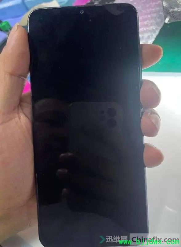

【故障现象】:华为畅享20开不了机
维修过程】:拿到手机后,按下开机键开机测试,发现手机没有反应,开不了机。

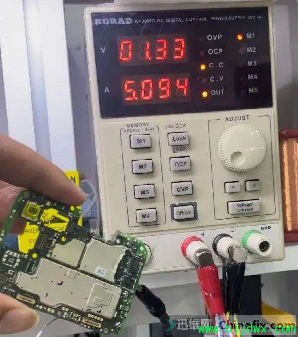

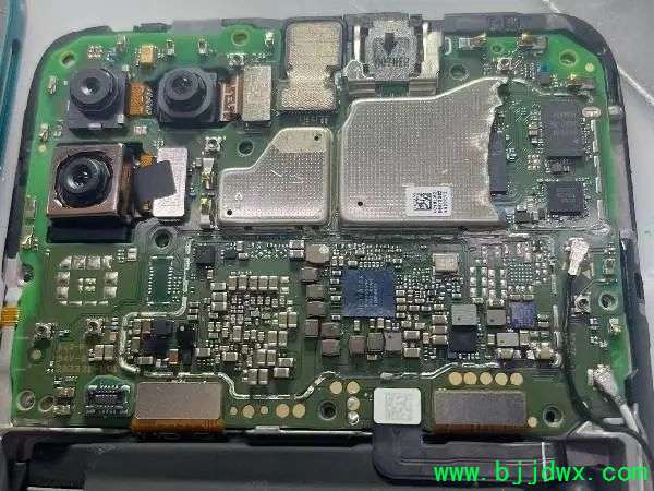

拆开手机取出主板,给主板接上修机电源,上电发现电流为5A左右,说明主板有短路,用手去摸主板,在主板信号部分有些发烫。

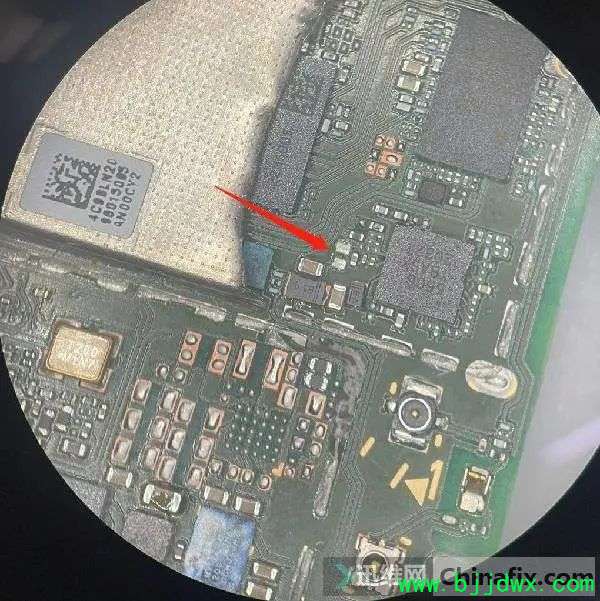

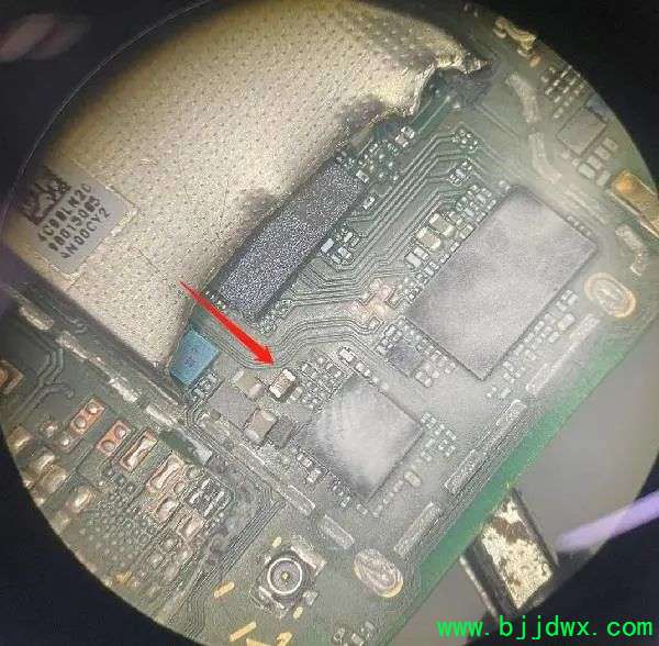

剪开信号部分的屏蔽罩,并且熏上松香,接上修机电源进行烧机,发现有一颗电容上面的松香熔化了,说明这个电容有问题。
直接把损坏电容扣掉,再次测量主板,主供电不再短路了。

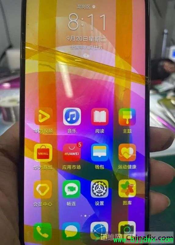

将主板装回手机中,开机进行测试,手机可以正常开机进入系统,测试其他功能,也都正常,故障完美修复,维修到此结束。
