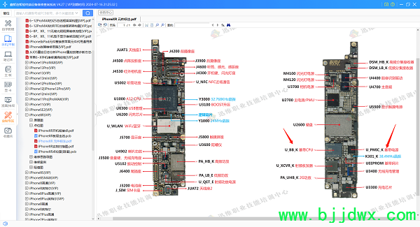

维修过程】:收到客户手机,开机测试,无信号,关于手机中的调制解调器固件看不到版本号,这种情况是手机的基带CPU没有工作,无基带就导致手机没有信号。
iPhone XR是单层板,摔了不存在中层虚焊接的情况,应该把基带电源或基带CPU摔虚焊、摔坏了,先打开鑫智造软件的标注图找到基带电源和基带CPU。
拆开手机,根据鑫智造的标注,找到主板的基带电源和基带CPU,基带电源的所有供电正常,就重植了一下基带电源,以防基带电源有虚焊,重植后故障依旧。只能重做基带CPU了,将基带CPU拆下来重新植锡。
把基带CPU焊上,将主板装回机器内测试,开机手机信号正常,故障修复。
【维修结果】iPhone XR由于手机摔过后导致手机无基带故障解决,开机测试,手机信号回来了,维修到此结束。..
