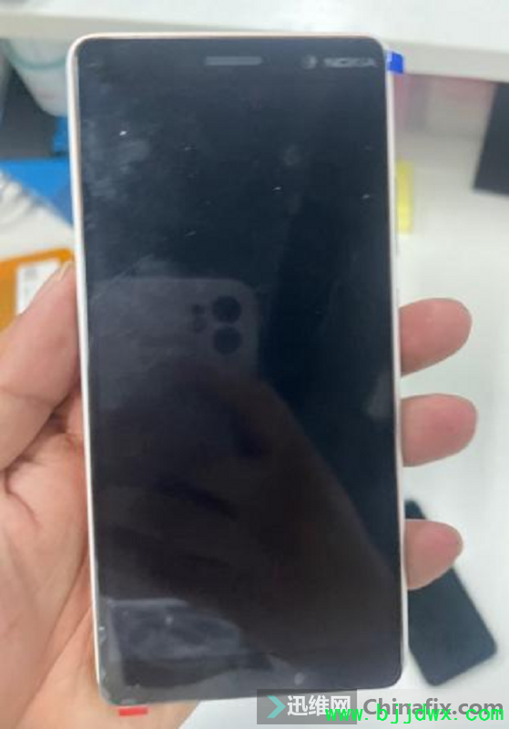

【机器型号】:诺基亚NOKIA
【故障现象】:NOKIA屏幕不显示
维修过程】:拿到手机按下开机键,手机没有反应,屏幕不显示,这种情况优先检查显示座子及其周边的元件。
拆开手机取出主板,用万用表测量显示座子对地值,发现显示负供电断线了。将其放在显微镜下观察,发现显示负供电保险电感缺件,于是在电感位置用锡进行短接。

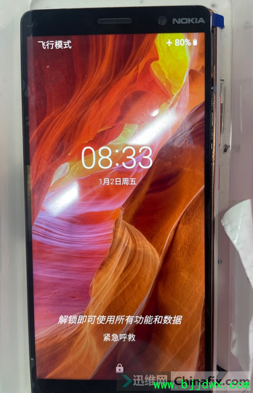

短接后将主板重新装回手机内,进行测试。按下开机键,手机可以正常开机,故障完美修复。
