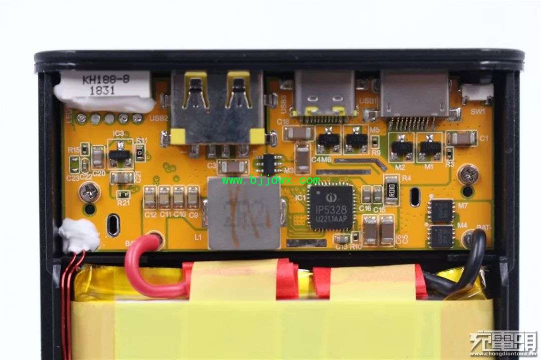

 内部采用黄色PCBA,这在小编拆解过的移动电源中并不多见,比较具有特色,电芯与导线的连接处使用多层胶带包扎,有效绝缘。胶带包扎非常整洁,赏心悦目,做工是比较精细的。
 PCBA正面非常简洁,这是因为采用了英集芯IP5328P作为主控芯片。这颗芯片集成了升降压和协议识别功能。得益于高集成度,芯片外围器件少,所以IP5328P很适合应用于小尺寸PCB设计,PCB板的散热性也更好。
 英集芯IP5328P集成QC2.0/QC2.0/ QC 3.0 输出快充协议,并且通过了QC3.0高通认证,证书编号:4788056908-2。集成FCP、AFC、SFCP、MTK PE、USB C DRP 、BC1.2输入 /输出充电协议。值得一提的是,IP5328P不仅支持PD3.0/2.0快充,而且PPS还能5~12V自由调节。
据充电头网拆解得知,采用英集芯IP5328P的移动电源产品还有:HAME华美M10移动电源羽博20000mAh PD移动电源等。
 两颗锂电保护MOS管并联,丝印“H2 VUE 9T0Y03”。
 内部设计的过温保护措施,热敏电阻紧贴电芯,并使用白色导热胶固定。两根导线与PCBA连接的位置均是采用过孔焊接方式,保证接触良好。
 LED屏幕侧面印有“KH188-8 1831”字样。
