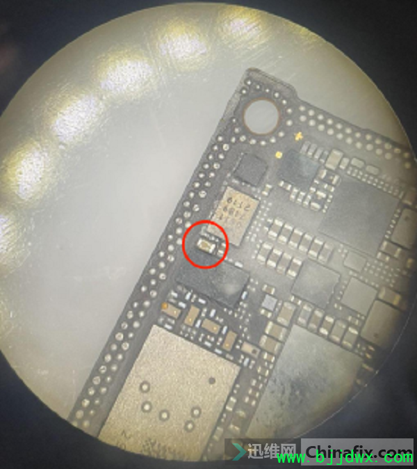

【机器型号】:苹果手机iPhone 12 Pro Max
【故障现象】:客户描述手机正常使用,只是把手机放到床头充电,第二天早上起来就黑屏不能开机了,客户自己尝试了强制重启,换充电器,连接电脑都没有任何反应。
维修过程】:接到手机,根据客户的描述,我们插上充电器发现充电有500毫安充电电流,充电的时候感觉手机明显背面有发烫,二话不说,直接拆机。
取下主板,使用修机电源给主板接电,电流直接5A左右,并且主板发烫严重,说明主板有短路情况。
这种情况一般是滤波电容被击穿导致,接电时用手摸发现下层板发烫,直接使用风枪将iPhone 12 Pro Max主板分层,给下层板熏上松香,再单独给下层板接修机电源进行烧机,来锁定故障点。
发现是一颗小小的电容损坏,直接去掉损坏的电容,再次接上电时,发现主板已经不再漏电,换上一颗同等规格的电容,用测试架测试已经正常了。
【维修结果】将上下层主板贴合后,装回手机中开机测试所有功能全部正常,故障完美修复,到此维修结束。..
