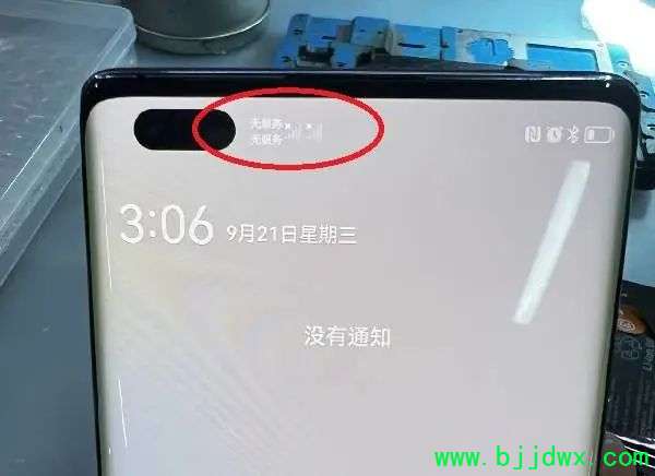

【故障现象】:客户描述之前不小心把华为nova 9 Pro手机坐坏了,现在手机插卡显示无服务,拨打不了电话。
维修过程】:收到手机后,开机就看到屏幕左上角显示无服务。

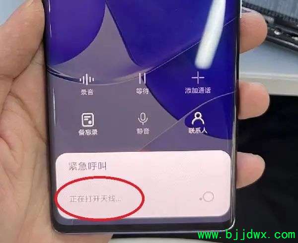

尝试拨打了一下电话,手机提示“正在打开天线”。
华为nova 9 Pro搭配的是高通芯片组,只要功放芯片有一个工作不正常,就会出现提示“正在打开天线”的故障现象。

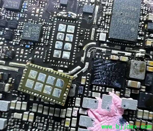

于是拆机,取出主板,检查所有的功放芯片是否有虚焊、掉点。观察了一会,就找到一个功放芯片有问题,把功放拆下来后发现主板焊盘掉点。
于是重做出人工焊盘,如果手工好,可以不用植锡直接装回芯片。
焊盘处理好将功放芯片焊接好,将主板装回手机中。
开机测试,手机显示4G、3G信号,拨打电话测试正常,故障完美修复。
