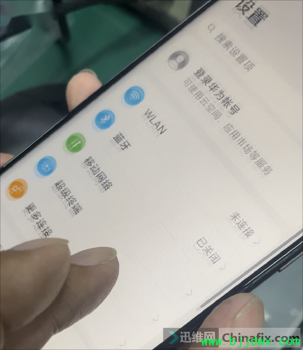

【故障现象】:客户描述华为 Mate 20 进过水,换过屏幕,现在手机屏幕出现重影。
维修过程】:拿到手机后开机,打开【设置】进行划动,发现手机屏幕出现重影。

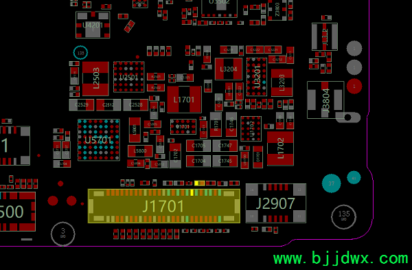

拆机取出主板,发现这部机器的显示座子掉件,这应该是之前换屏幕的时候掉的。
打开鑫智造软件,查看点位图,发现掉落的是电感和一个上拉电阻。
于是短接电感,补回1K上拉电阻,涂上绿油。将主板重新装回手机,开机测试,划动屏幕时不会再出现重影了,故障修复。
