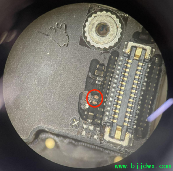

【机器型号】:苹果手机iPhone XS Max
故障现象】:手机不开机
维修过程】:机器不开机,上电触发电流在0到10-30来回跳,明显是哪里短路了,很像1.8供电有问题。

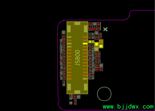

看到机器被修过,就联想到可能是别人没将主板贴合好的问题,分层后单板上层能开机,用测试架将两片板合一起就不能开机,通过打值确认是触摸的1.8供电短路。
打开鑫智造软件,对照点位图,得知这条线路上就两个电容在触摸座子旁边,仔细观察发现C5890电容被上家碰破皮了,镊子把挑了后这路不短了。
将主板贴合起来开机进系统测试,点手机屏幕没反应,触摸用不了。再检查发现基带也没有,又将主板分层用测试架测试也没基带,仔细观察发现基带CPU爆锡,把基带CPU拆下来重新焊接后基带正常了,再把主板贴合起来装机。
【维修结果】:开机测试,手机正常开机,手机各功能正常,故障完美修复,维修到此结束。
