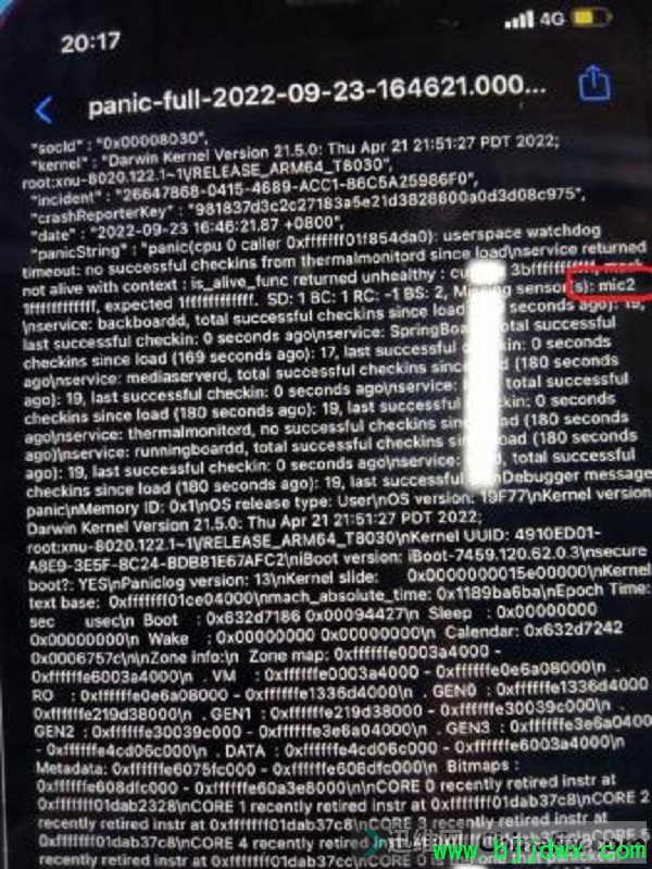

【故障现象】:客户描述说,手机买来两年多,没有磕碰过,最近也是奇怪了,一插充电器手机就关机重启,但是不插充电器就能正常使用。
维修过程】:收到客户手机,插充电器检测来一下,如客户描述的故障相同, 直接查看手机的启报告,得知报告描述为MIC2重启。

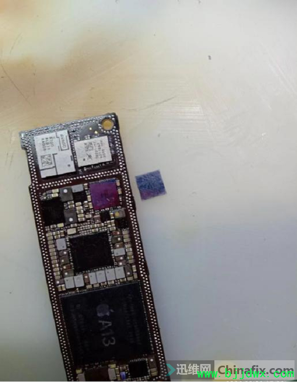

首先我们排除所有跟MIC相关的外配,发现插充电器还是会重启, 问题是主板有问题导致的故障,主板上跟MIC相关的就是大音频芯片,把主板分层后,找到并更换大音频芯片。
更换大单芯片后将使用鑫智造测试架进行测试,没发现重启故障,将主板进行贴合。
【维修结果】:主板贴完成后,装到手机中开机,插上充电器测试,手机没有发生重启,故障完美修复,维修到此结束。
