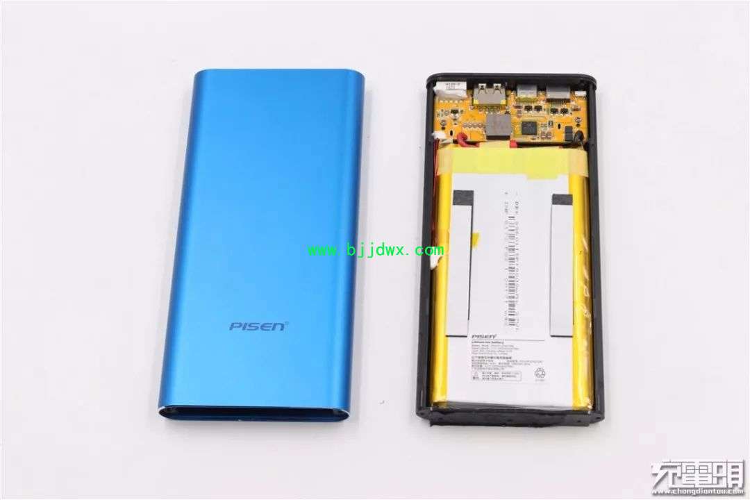

 首先拆开产品底部参数面板,面板采用的是强力双面胶粘合,并在面板内侧有三颗定位点,对应的有三个定位孔,便于装配时准确定位。
 拆开面板之后,再把两颗螺钉卸掉,然后将内部模块往后里面推,就能够比较容易的分离外壳。
 抽出内部PCB以及电芯模块,使用PC塑料框固定。抽出内部PCB以及电芯模块,使用PC塑料框固定。

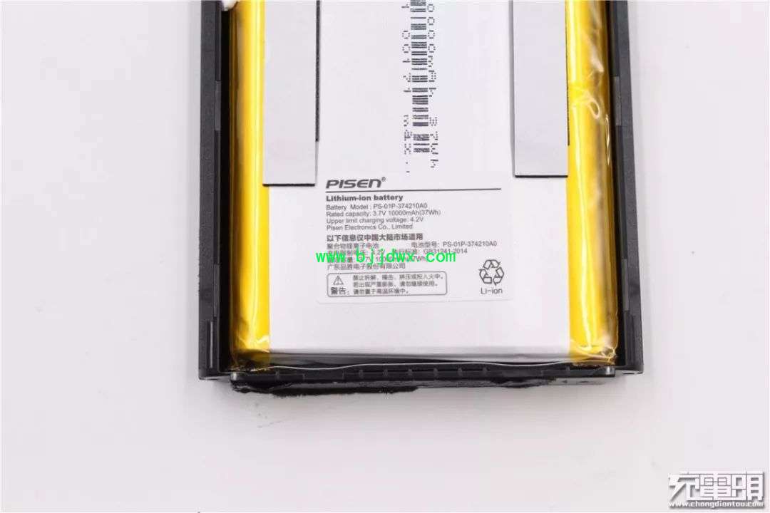

 采用国产锂离子电芯,容量为10000mAh(37W),生产厂商为DBK江西迪比科。电芯上贴有泡棉,可有效防震。
 电芯底部贴有品胜的产品贴纸。
