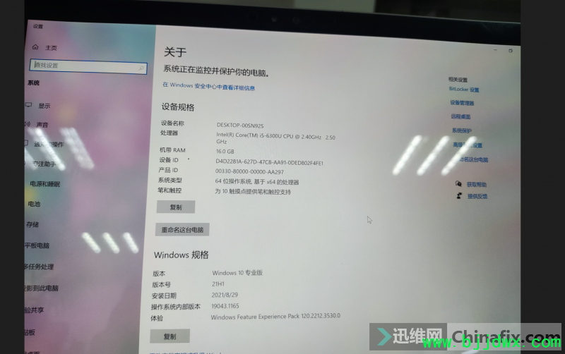

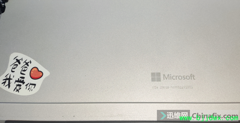

今天有个客户拿过来一台surface Pro4,说上个月在我们这里升级的16G内存现在开不了机了。
拿到手接电一看,我草打表,拆机看看怎么回事……

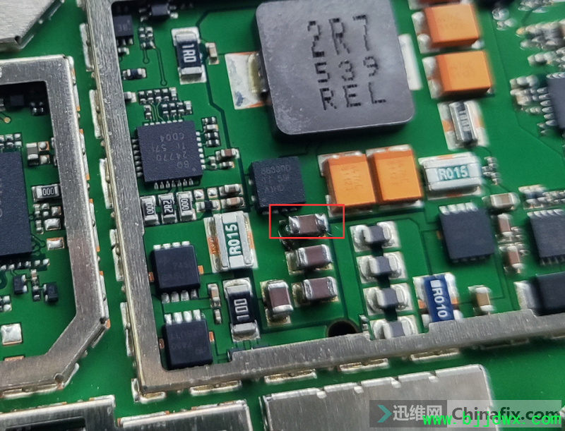

拆机一番测量,发现此处电容短路,我丢,这么明显的位置,都测到这个位置了,才看到电容碎了,此处由于加过焊油后才想起来拍照,看起来有点脏:
料板同位置拆一个电容补上:

懂点维修的朋友应该能一眼看的出来,这次坏和上次升级内存没有任何关系,升级内存都不动这个铁盖盖的。有些冤枉呀,这和客户说也说不通,算了当一次好人吧……
