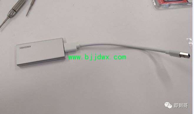

摘要: 现在硬盘流行SSD固态盘,那么今天给大家演示一下,如何将SSD硬盘DIY成移动硬盘的。使用SSD固态盘优点:1、读写速度快:采用闪存作为存储介质,读取速度相对机械硬盘更快。2、防震抗摔性:传统硬盘都是磁碟型的,数据 ...

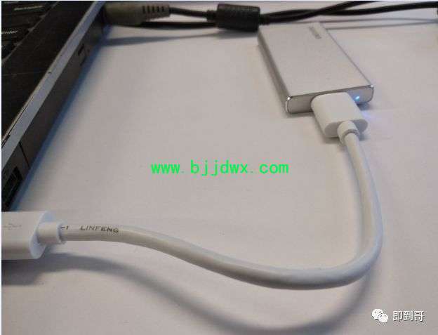

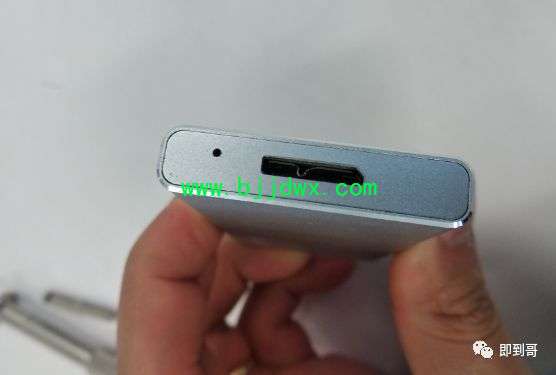

这样一个SSD的移动硬盘我们就DIY成功了

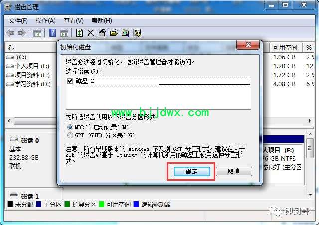

1、将DIY好的移动硬盘插入电脑

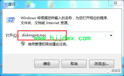

2、在运行中输入“diskmgmt.msc”打开磁盘管理

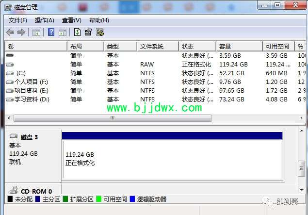

3、勾选“磁盘2”

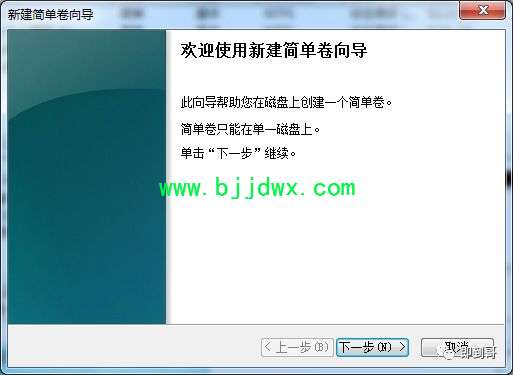

4、下一步

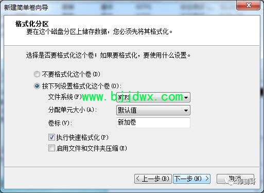

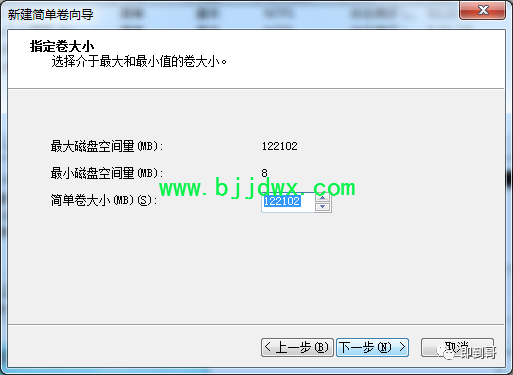

5、默认空间全部划分。

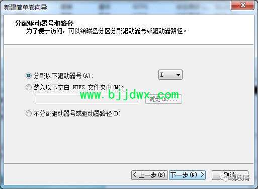

6、下一步
7、下一步

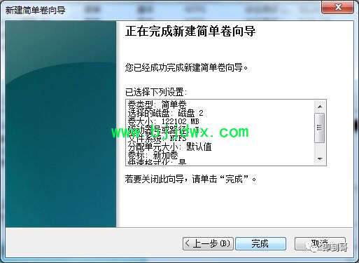

8、点击“完成”

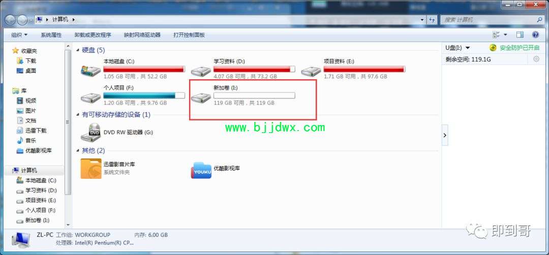

9、磁盘会自动格式化
10、格式化完成后,在我的电脑里面就可以看到我们刚才的组装好的DIY盘符了,大胆的把电影,程序,文件往里面拷贝吧。
