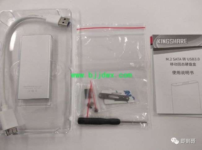

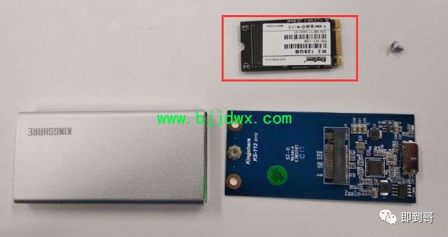

材料准备:

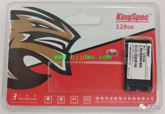

1、金胜维M.2接口的2242的ssd固态盘。
M.2接口
2242:2242的具体规格为22×42(mm),22mm是统一的宽度,42代表了不同的长度。
2、金胜科C3L M.2移动固态硬盘盒

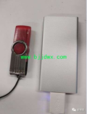

3、SSD磁盘DIY出来的移动硬盘只比U盘大那么一点点哦!再也不怕U盘空间小了。这样移动硬盘随身携带也很方便哦。
实操开始:

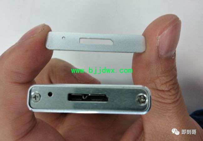

1、开始动手组装。金胜硬盘盒里面配件:硬盘盒、数据线、及配件、螺丝等。

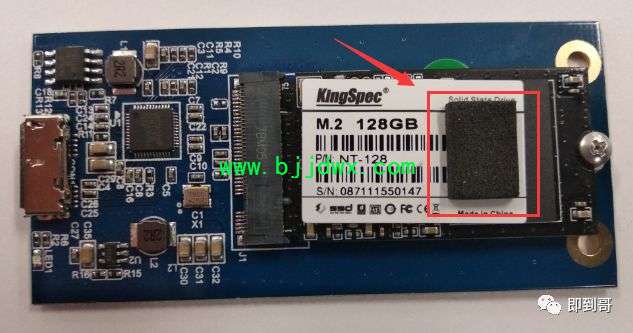

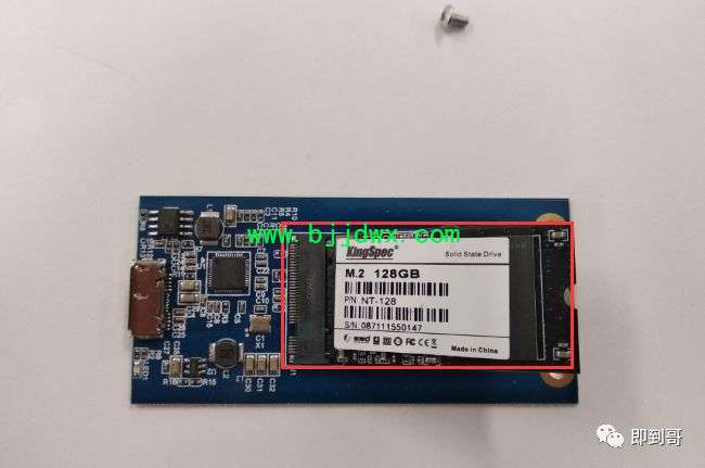

2、硬盘盒里面自带一块主板,主板上面的接口连接固态盘

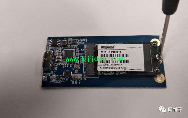

将固态盘拆出
3、将固态盘插到主板上面,用螺丝固定。

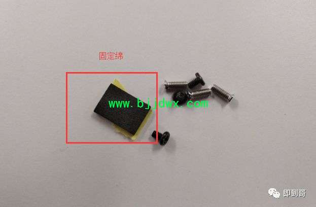

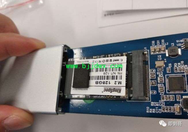

4、将固定绵粘在硬盘上,这样防止磁盘装在磁盘盒里面,大小不合适,会有一点晃动。

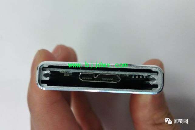

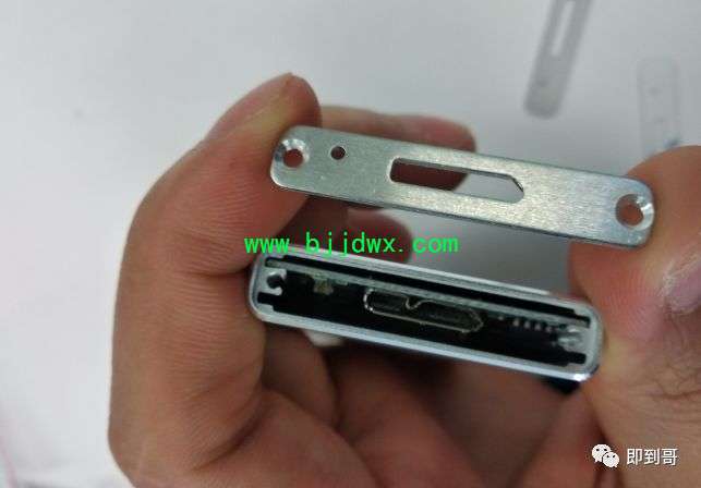

5、将安装好的硬盘主板,放入硬盘盒。

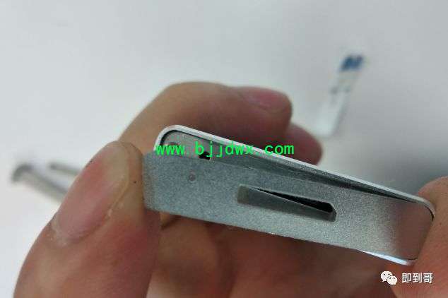

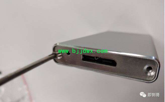

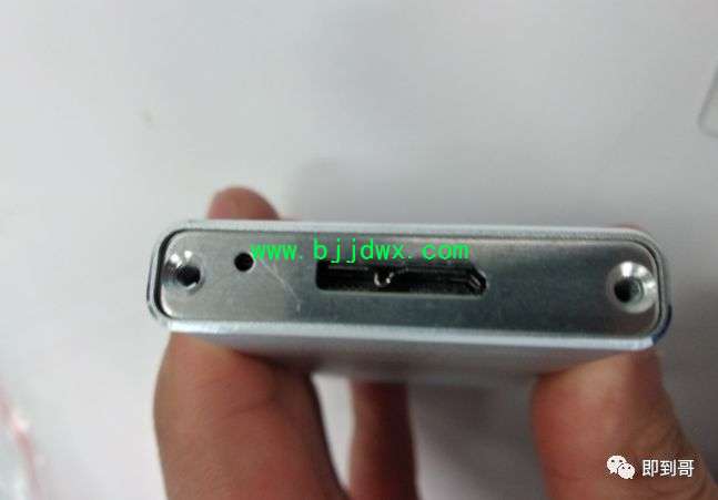

6、将硬盘口,用面板固定住。
固定好螺丝。

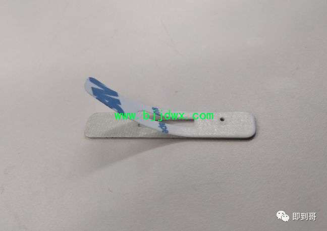

将贴片双面胶撕下。贴在移动硬盘接口处(为了美观)
8、这样一个SSD的移动硬盘我们就DIY成功了。
