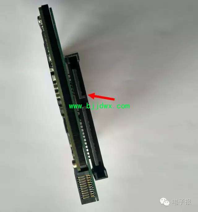

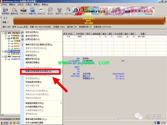

  笔者接手后将其接到自己常用的电脑上发现确实如他所说,有“叮咚”声说明电脑已发现了相关硬件设备,在电脑“设备管理器”中果然找到了SATA接口转USB接口设备,但在 “我的电脑”没有相应的磁盘符号,换块硬盘能够正常使用,这说明SATA转USB设备是正常的。考虑到供电不足时也会出现某些古怪毛病,于是将USB线供电口也插到电脑USB接口上,不过故障依旧。仔细观察WD5000MPCX硬盘,发现使用了一块转接板将原接口转换成常见的串口硬盘接口,如图1所示,怀疑转接板有松动现象,将其拆下并做相应处理后复原还是如此。看来只有加载Windows PE内置的磁盘工具来尝试修复了,没想到加载PE后发现能够找到磁盘,此时才想到可能是硬盘分区格式不对造成的假性故障,于是打开DiskGenius软件查看分区表格式为GUID格式,将其转成MBR格式,

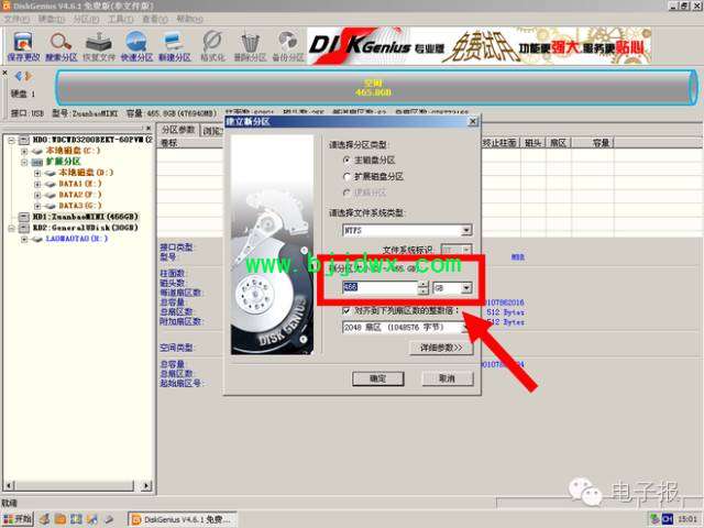

如图2所示,并重新建立分区,
如图3所示,操作结束后再次进入WinXP系统,这时移动硬盘可以正常使用了。
