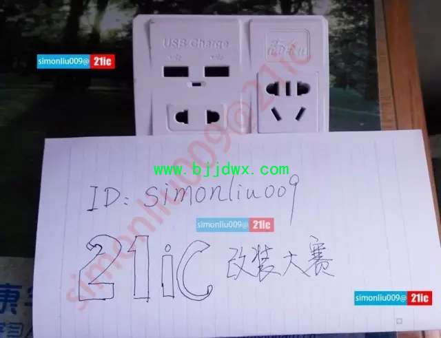

摘要: 想把自己改造WIFI插座的经验分享一下。于是花了3天的时间,把源码重新整理测试了一下,app重新修正改进了一下。我相信用我的源码和app,你也一定能拥有自己的WIFI插座。所需元件一个插座(我使用了一个USB插座,自带 ...
USB插座不想要了 改个Wifi插座啊(附代码)
里面的铜线很硬,又容易散热,焊接和操作起来还是没那么容易。
各部件各就各位。
然后原样装好,完美。上手写ID。
注意,假如家里有小孩,请注意把USB口封死,否则小孩拿着手机充电线乱捅有触电危险。
ESP8266的固件,我使用了Arduino IDE来进行编程和烧写,在Arduino IDE安装ESP8266的库以后就能直接用Arduino IDE对ESP8266进行编程了,非常方便。
下面是ESP8266的源码,复制和传播请保留版权信息,谢谢。
