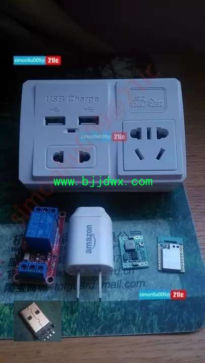

所需元件
一个插座(我使用了一个USB插座,自带两个USB充电口,一个2孔插座,一个5孔插座。选它的原因是内部空间比较大,挑选合适的USB插座其实不容易,因为内部要能放下所有的器件,我这里用的是牛人 NR-128,首富家价格25.3元)
一个220V转5V(500mA+)适配器/模块(我用了一个闲置已久的kindle适配器,750mA的,放在我这个插座里面完美适配。普通模块价格3-5元不等)
一个ESP8266模块 (现在推荐购买安信可的ESP-12F。我用的是很久以前买的一个合宙ESP8266模块,现在他们的网站都打不开了,但是模块还是好使的。价格12元左右)
一个5V转3.3V模块(可以用500mA以上的1117,但是我喜欢DC/DC,而且更倾向于电流有些余量,所以用了一个Mini-360航模可调电源降压模块,调整为3.3V输出,价格2元左右)
一个继电器(模块)(为了方便,我使用了一个可调高低电平有效的继电器模块,并设置为高电平有效,4元左右)
一个USB A型公头(此元件为可选,这是配合我的5V适配器方便引出电源用的,假如你直接使用一个模块,那么此元件可以省略,价格0.15元左右)
我的总成本大约43元左右(不含5V适配器)

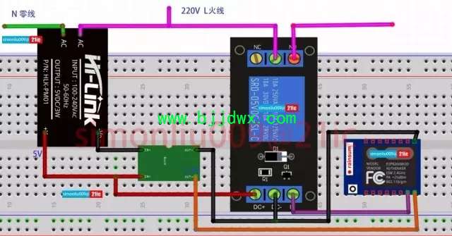

电路图
电路很简单,5V给继电器供电,3.3V给ESP8266供电,ESP8266的GPIO13作为继电器模块的控制信号引脚。所控制开关的火线入线接继电器模块COM口,出线接NO口(吸合时导通)。
元件全家福

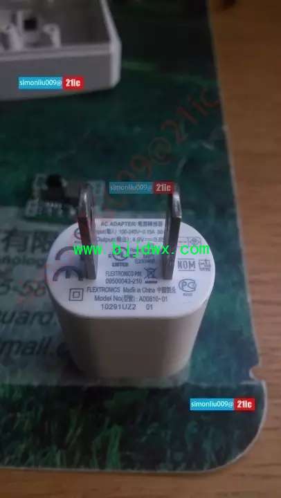

闲置很久的一个kindle适配器,后来没想到放到里面非常完美。

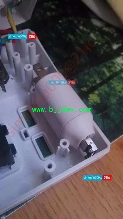

最开始尝试了一下拆卸适配器外壳,但是外壳非常结实。于是放弃拆卸,直接放进去。没想到适配器和USB头正好完美卡在那个位置,纹丝不动。长度宽度都刚刚好。
