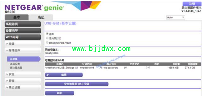

5、对于网件【路由器】原厂固件需要先进入高级— 高级设置—USB 设置,勾选激活所有 USB 设备并应用。假如不激活的话你会发现易共享里是没有 USB 设备的。
6、网件路由原厂固件附带的易共享功能:

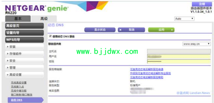

7、先说一下动态 DNS 吧:鸭子哥使用的是花生壳提供的动态 DNS,每个账户似乎可以申请一个。先把动态 DNS 配置好方便后面易共享里的操作。
注:动态 DNS 的功能主要是提供外网访问,假如不设置动态 DNS 则你的路由及硬盘内容只能在你的局域网中连接;
8、设置好动态 DNS 后连接状态显示联机就可以了,接下来回到易共享里继续查看:可以看到这里已经关联了动态 DNS 里花生壳给我们提供的域名。不过默认端口分别是 80/443/21/22 实际并没有什么卵用。
国内已经屏蔽了家庭宽带的这些端口(还有 8080),所以你需要自己设置个大于 10000 的端口,比如 23333 等(最大 65535);
有关动态 DNS 和端口映射不是本文的重点,这方面内容请自己通过搜索引擎进行查询,基本没什么难度。

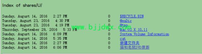

9、不设置动态 DNS 的话在你的局域网里也可以直接访问硬盘的内容了,比如:
至于日常使用则可以通过 FTP 直接与硬盘进行连接,比如上传下载文件等等。上述演示实际上适用于所有的【路由器】,只不过区别于【路由器】不同的固件具体的操作上会有一些变化。
