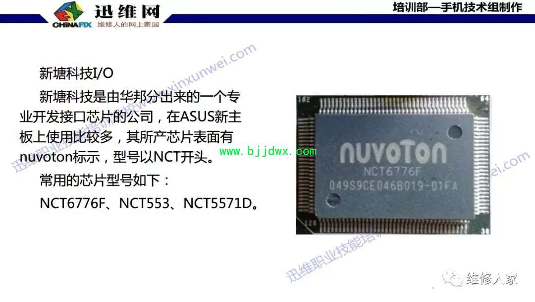

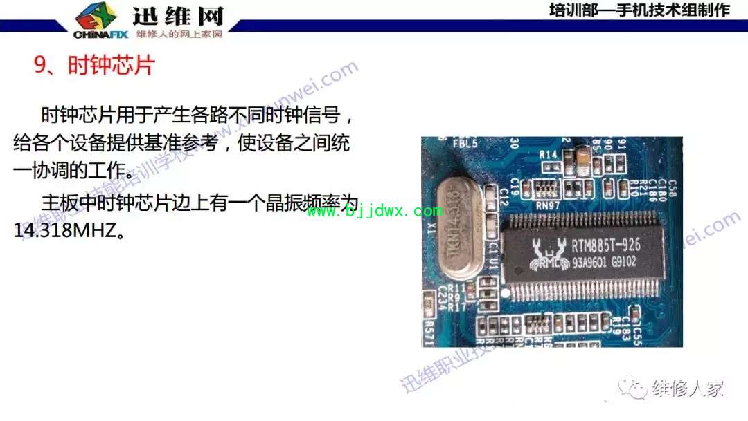

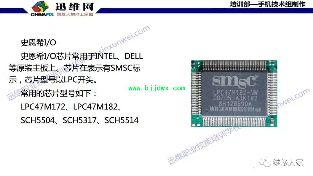

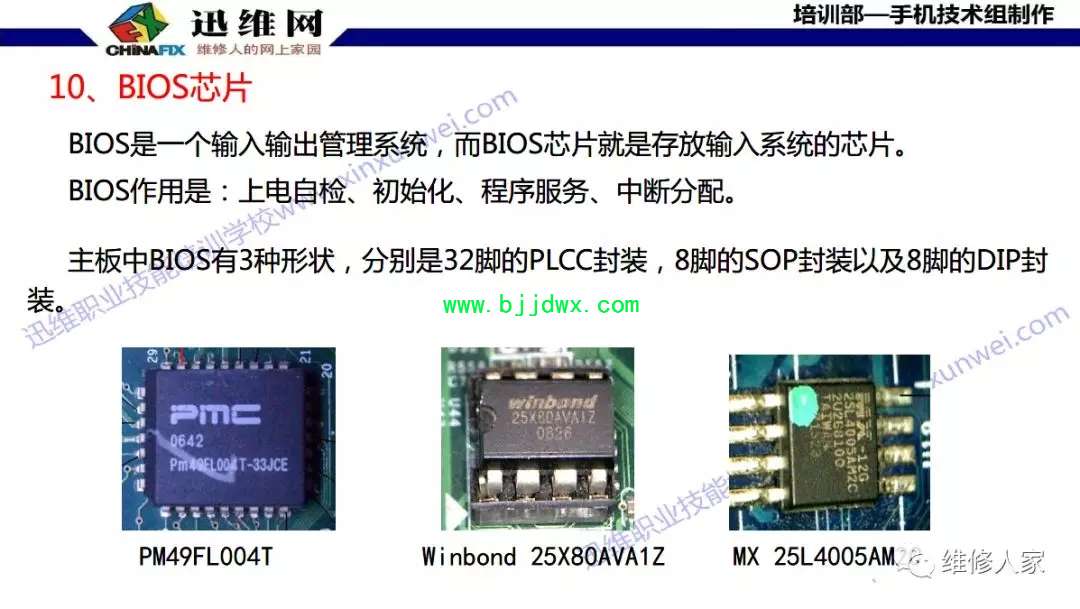

摘要: 一、主板认识二、主板插座、插槽识别三、主板接口识别四、排针和跳线识别 五、主板芯片识别 六、主板上常见英文解释

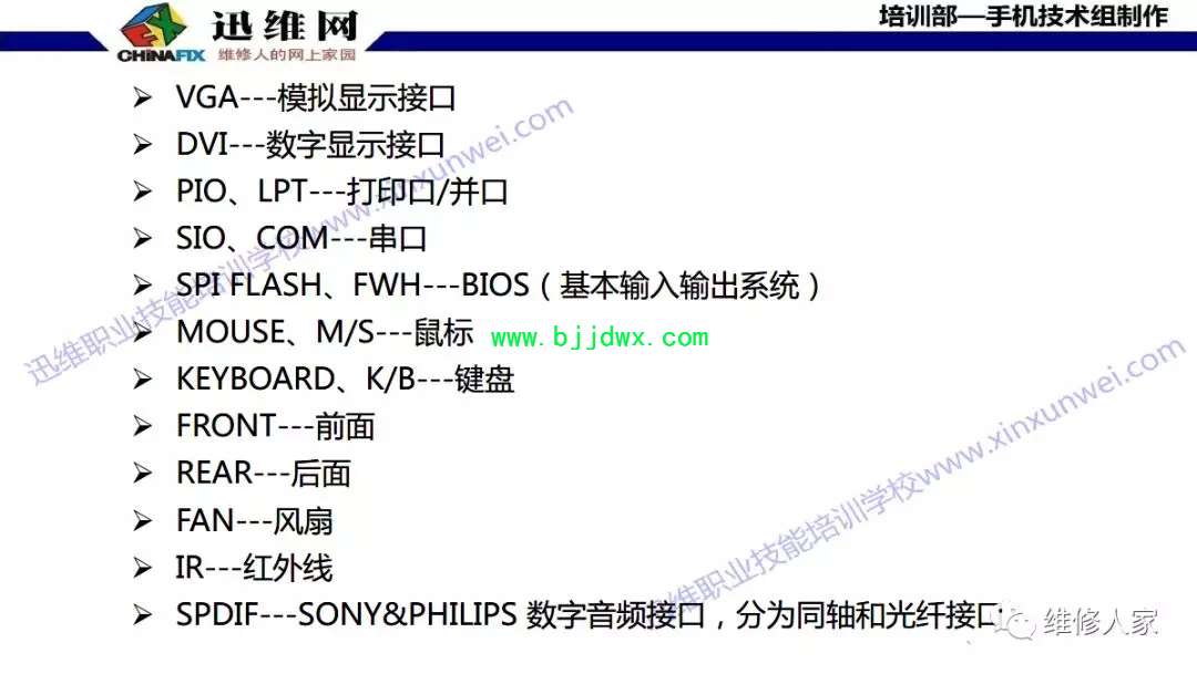

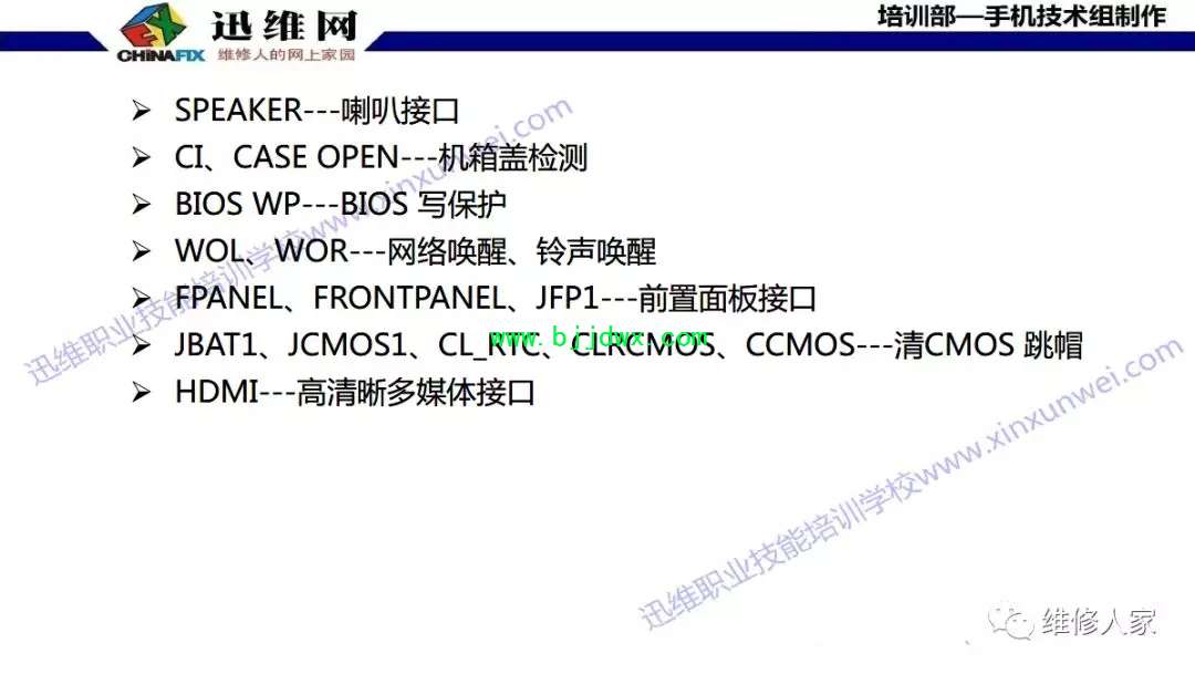

六、主板上常见英文解释
