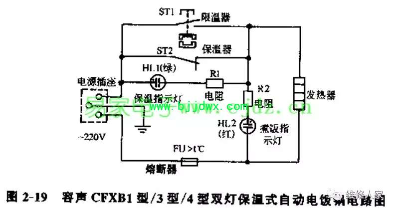

一、电饭煲
电原理图
常见故障的检修
1)、现象:插上电源插头,电源保险丝马上熔断。
检修:
1、电饭煲电源插座内进水或米汤,造成短路。这种情况可以将插座内擦洗干净吹干水分后继续使用。
2、电饭煲电源插座或插头表面碳化,这种情况下最好更换新的插座或插头。假如碳化不严重,能够清理干净,也可暂时使用,但有条件最好更换。
2)、现象:不能煮饭。
•检修:
1、电源导线断路。用万用表的欧姆挡检查电源导线。
2、限流电阻熔断。这种情况比较多见。此时可用万用表欧姆挡检查该电阻。若该电阻熔断必须用同型号限流电阻更换,不可马虎。
3、发热盘内发热管烧断。此时用万用表的欧姆挡检查发热管,若断路只能更换新的同型号的发热盘。
3)、现象:煮夹生饭。
•检修:此故障一般是限温器内的永久磁环磁力减弱造成的。引时可拆开是饭煲的限温器检查磁环是否断裂,吸力如何。如已损坏,只能更换新的磁钢。
4)、煮糊饭
•检修:此故障可能是保温开关的常闭触点烧结粘在一起造成的。虽然饭煮好后限温器也跳下了,但保温开关仍在继续给发热管通电,饭就烧糊了。此时可用小刀把触点分开,然后用细砂纸将触点表面清理干净。
5)、现象:煮好饭后不能保温。
•检修:此故障可能是保温开关的常闭触点表面脏污或烧蚀,使其触点接触电阻过大,造成触点闭合而电路不通,发热管不工作。此时可用细砂纸将触点表面清理干净,打磨光滑。若烧蚀严重,就只能换新的保温开关。
注意
维修电饭煲时一定要注重的一点是,由于电饭煲工作时内部通过的是强电,而内部多数元件都是裸露的,所以维修时一定要保证各通有强电的元件不能碰到电饭煲的外壳。维修完毕后,一定要用万用表的欧姆挡的×10k挡测量插头与电饭煲外壳的绝缘电阻,必须确保为无穷大后才可进行使用。
附:确定是否修好除可以接通电源进行测试亦可用万用表(二极管档)检测,煮饭时的阻值约为70——90欧,保温时约为700——900欧。

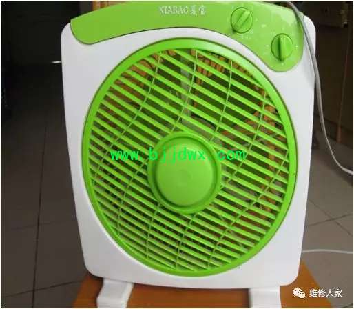

二、电风扇

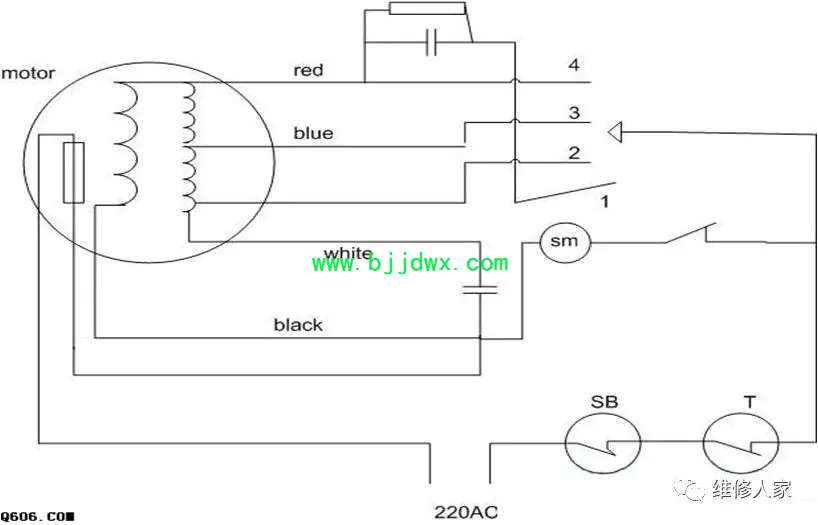

电路原理图
故障一般是通电后不转。检查时,先把风扇竖起放(不可横放,以免安全开关打开),测插头电阻,一般为600——900欧。若有电阻,则无断路或电机烧坏。用手转动风叶看是否能畅顺,假如不能畅顺则为电机轴承太紧,原因是防尘措施不好,且没加润滑油,使风扇转子太紧不能启动。拆开风扇,会发现轴的手感沉重,且通电不久电机发热严重。这时应用力转动轴,并加上机油,直到手感较轻则可。假如能灵活转动则为电容器容量过小或开路。再用万用表测量插头电阻,若无电阻,则先检查安全开关。
•维修时一般极易忽视的是热熔断器,因其藏在贴近电机外壳的下部,难以发现。维修时要特别注意(有的风扇无热熔断器)。风扇电机一般不易烧坏。检查时只要测其公共端和另三档引线间的电阻,若有600-900欧(各档阻值不同)则没坏。要是开路则不能修复。若上述各部件正常,则原因出在电容器,多为电容器击穿。只须更换即可。另外电容器击穿也是造成转速变慢的原因。
•假如风叶转动过慢则为电容器容量过小造成的,更换电容器则可。
•补充:电容为无极性电容,作用是将单相交流电转为二相,以产生二相旋转磁场,使转子转动,同时还可以增高启动转矩。

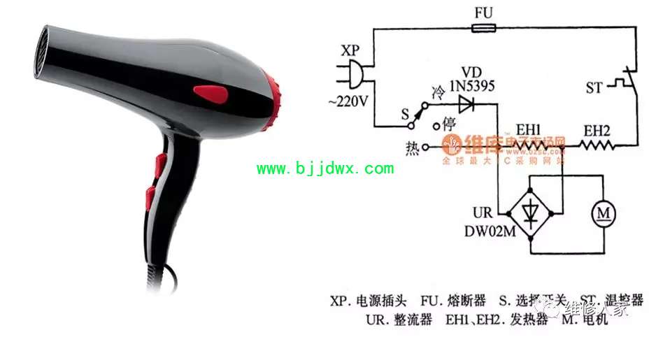

三、电吹风
吹风机常出现的一些故障
1.只有冷风或弱热风。通常是电源控制开关损坏或接触不良所致,可拆开电吹风手柄,调换开关或拆开开关进行维修即可。
2.吹出风过热。引起这种故障的原因可能是电热丝局部短路。修理时,可用镊子拨开电热丝局部短路处,必要时可垫上云母片绝缘。
3.风量不足。电机转速慢是造成这种故障的主要原因,检查重点在电机或风叶是否受卡阻(多为头发)。假如电机和风叶正常,刚应拆开电机维修,清理电刷和换向器,修好后可在轴承处加少许优质润滑油或缝纫机油。
4.噪声太响。通常是电机轴承松脱、轴孔磨损或转轴歪斜、风叶受阻等原因所致。
5.弱热风挡变为强热风挡,风力无区别。一般是二极管IN5397击穿损坏所致,只要换掉新件便可排除故障

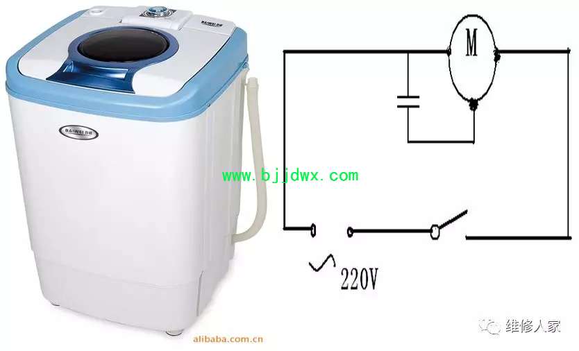

四、脱水机
1:将衣物放入脱水桶内,启动脱水定时器时,会发轰隆的碰击桶壁声、伴有激烈的震动,如何修理?
脱水电机减震弹簧不良弹性不足;脱水筒壁支撑泡沫脱落;脱水电机轴承不良或损坏;脱水筒与脱水电机连接螺丝松动
2:脱水机通电后,要用手转动一下才能转,是那里坏了?
电容、电机、刹车、密封圈油,排除电机、刹车、密封圈油、才可换电容。
3:脱水机不转
桶盖上的铁丝连线损坏导致马达被刹住或者定时器损坏;线路接触不良;脱水马达漏电或者损坏(常见的是脱水马达由于潮湿,使底部产生氧化铜漏电,用烘干机烘干或者风筒吹干可以工作);启动电容容量变小或者变质(马达在脱水状态时会产生5555的电流声音);机械故障,转子带动的转盘和脱水桶卡死.
