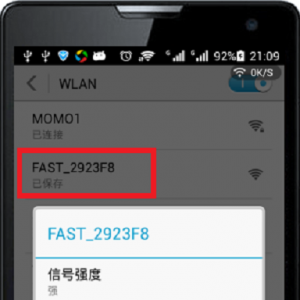

1、电脑/手机连接到【路由器】
假如准备用电脑来修改192.168.1.1的(WIFI)密码,则电脑需要用网线连接到这台【路由器】的LAN接口。
假如想用手机来修改192.168.1.1的(WIFI)密码,则手机需要先搜索、连接到该【路由器】的无线(WIFI)信号。
手机修改时,需要先连接到【路由器】的无线信号

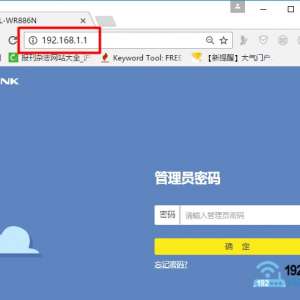

2、打开192.168.1.1登陆页面
打开电脑上的浏览器,在浏览器显示网址的位置,输入192.168.1.1,打开登录页面——>然后输入“登录密码”,进入到设置界面。
在浏览器中打开192.168.1.1登录界面

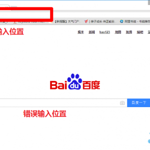

注意问题:
(1)、用手机设置的时候,就打开手机上的浏览器,在浏览器中输入192.168.1.1打开登录页面。
(2)、不要在浏览器中的搜索框中输入192.168.1.1,是打不开登录页面的。要在浏览器最上面,显示网址的位置,输入192.168.1.1,才能打开登录页面。
浏览器中正确输入192.168.1.1的位置

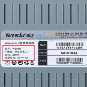

(3)、还有一个问题需要注意,那就是并不是所有【路由器】的登录网址都是192.168.1。请在【路由器】底部标签中,查看这台【路由器】的登录网址,然后在浏览器中输入正确的网址,才能打开登录页面。
查看这台【路由器】的正确登录地址
查看这台【路由器】的正确登录地址

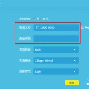

3、修改(WIFI)密码
登录到192.168.1.1的设置页面后,找到“无线设置”选项,就能修改(WIFI)密码了,如下图所示。
温馨提示:
(WIFI)密码,建议大家用大写字母+小写字母+数字+符号的组合来设置,并且(WIFI)密码的长度要大于8位。这样设置后,无线网络安全性更高,(WIFI)密码不易被破解。
