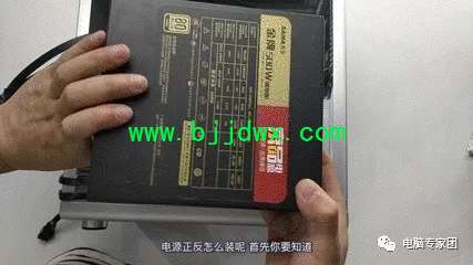

最后就是装上电源了 电源正反怎么装呢首先你要知道,风是从风扇进去的,所以风扇要朝向机箱的通风口
装好电源后拧上螺丝固定好,假如是模组电源还要把模组线接到电源上。接法也很简单,只要孔数一样能插进去的就肯定是对的。

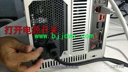

最后我们简单整理一下线材,接上显示器(独显用户接到显卡上,核显用户接到主板上);接上鼠标键盘,开机测试。
开机狂按delete键(其实只用按一下就好了),出现主板bios的画面说明电脑安装成功。

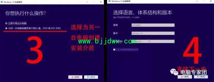

百度搜索 下载windows10,下拉找到“下载windows10光盘映像(ISO文件),选择立即下载工具
下载完成后打开-接受条款;
这个时候会有两个选项:第一个是给现在正在使用的电脑升级系统;第二个是给通过U盘给其他电脑装系统,我们选择第二个,然后下一步让选择win10的语言-版本-64位或32位,我们直接下一步就行。
选择用U盘安装系统;选中我们插入电脑的U盘
然后它会自动下载最新版的win10,并把你的U盘做成能给电脑装系统的U盘。

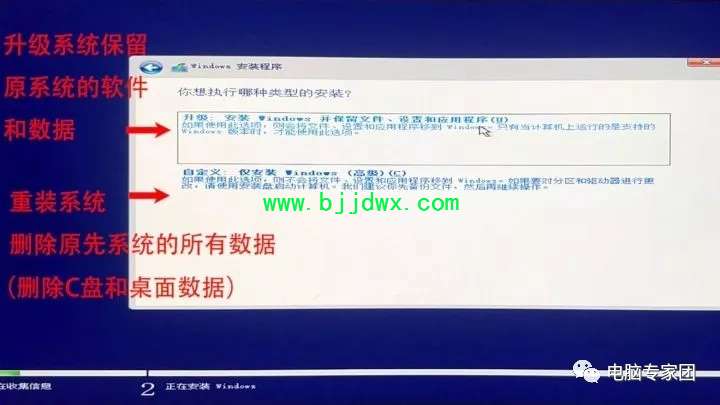

选好后一直下一步,到这里有两个选项让你选
第一个选项意思是 假如你电脑中原先是有一个windows系统的话,那么选个就是系统升级,能保存你原先系统的各种数据。
第二个选项的意思是他会删除你C盘里所有的东西,这种方式安装的系统更干净,由于我们是新电脑,所以选择第二种方式。
这一步是让你选择把系统安装在哪个硬盘里,由于我只装了一块256GB的固态硬盘,所以选择238GB的系统主分区就行了。
然后点下一步,我们就可以双手离开键盘不用管了,只用静静的等待系统安装完成就可以了。
