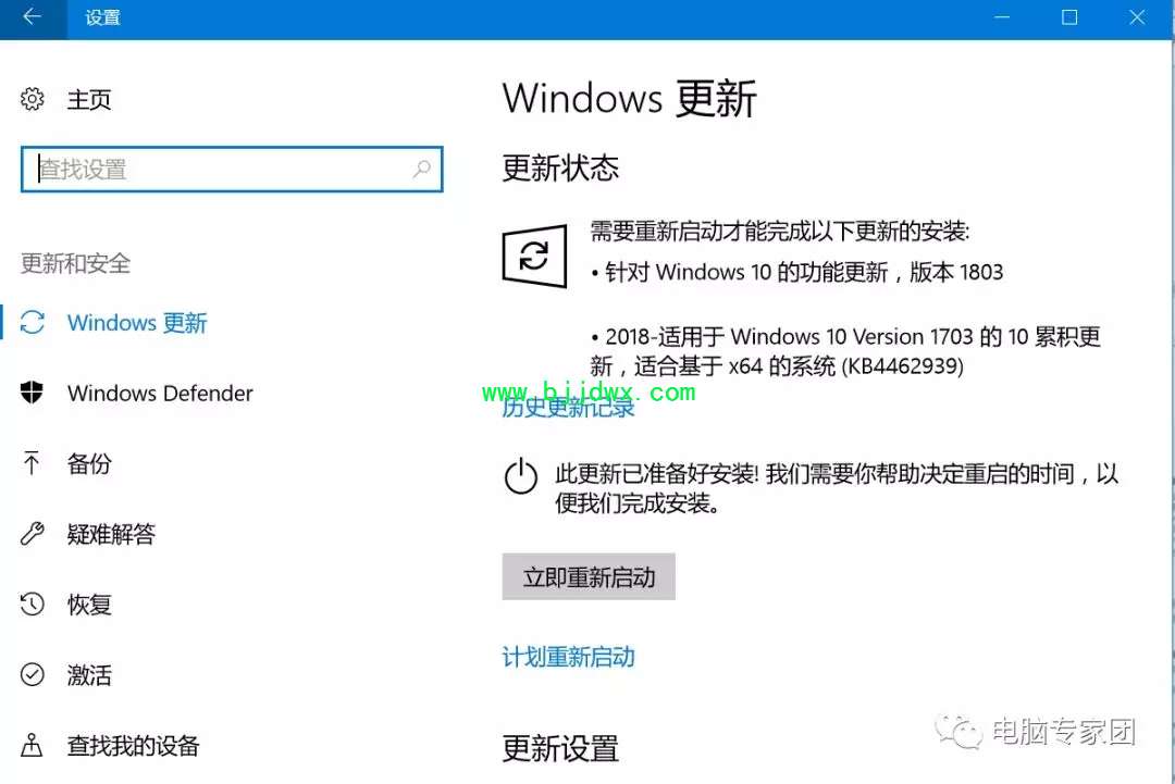

打开设置界面,选择更新和安全。在Windows更新页面中,点击检查更新,看是否有存在可供更新的版本。

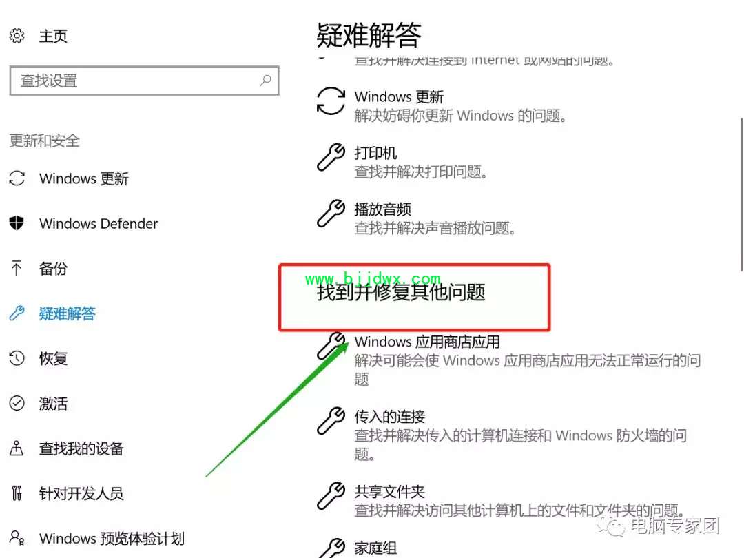

若问题依旧,那么尝试运行应用商店疑难解答。再次回到设置界面,选择更新和安全。点击疑难解答。找到Windows应用商店应用,点击运行疑难解答。系统将会自动进行问题检测,并自动进行修复解决。待解决后,重启电脑即可。

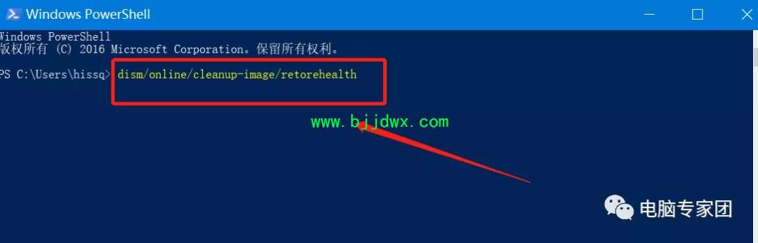

另外,还可以尝试使用管理员命令来解决。右键点击开始菜单,选择WindowsPowerShell(管理员)。在命令窗口中,输入以下命令:SFC /SCANNOW,敲击回车键。此过程则是帮助查看系统是否存在崩溃文件。待运行修复结束后,重启电脑。
再次回到命令窗口,输入以下命令:Dism /online /cleanup-image /restorehealth。敲击回车键。此命令则是帮助您查找浏览系统中可能存在的崩溃或损坏的存储组件。待运行结束后,重启电脑即可。
