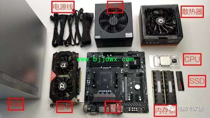

在装机之前我们可以通过洗手并触碰水龙头的方式简单释放一下身体的静电。 这些就是今天的主角了:分别是 CPU散热器、CPU、固态硬盘、内存条、主板、电源(电源线)、显卡、机箱

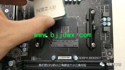

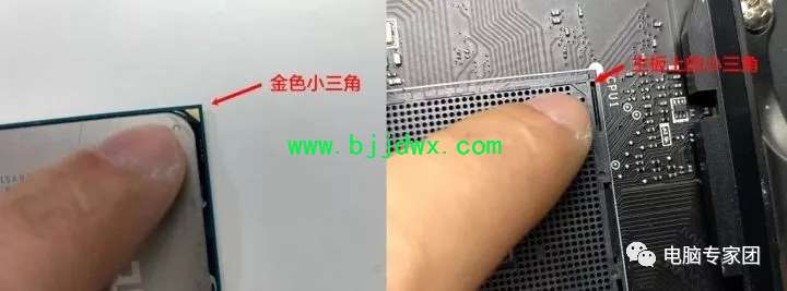

我们先来安装CPU: 我们发现CPU上有一个小三角,这个小三角指示着CPU安装的方向;而且主板上也有一个这样的小三角。
我们把CPU的小三角跟主板上的小三角对应,再把铁棍拨回去,CPU就算安装完成了。

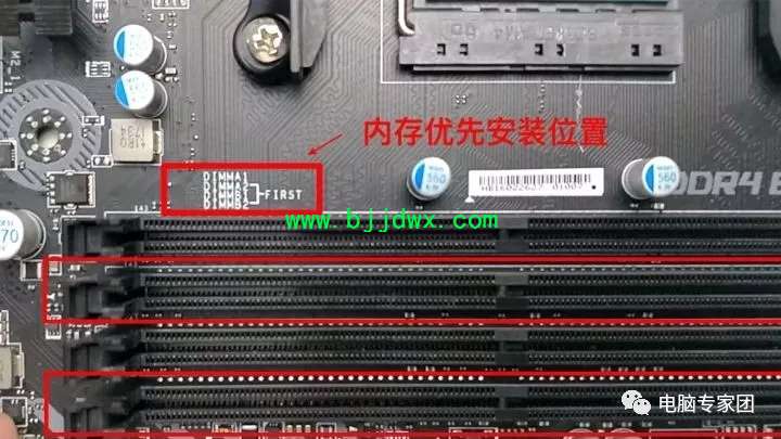

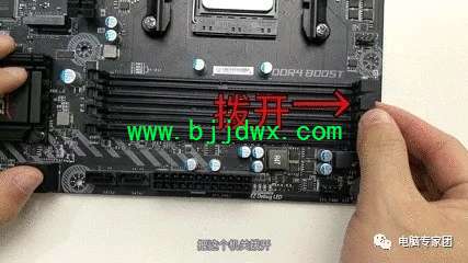

我们再安装内存条: 主板这里一般会写明内存条要优先装在哪个插槽里面,第一次装机的话,建议你先装一根内存条,等装完系统后在回头装其他的内存条。
把这个机关拨开,然后内存条上有一个凹槽对准后使劲给内存按下去,内存的安装也完成了。

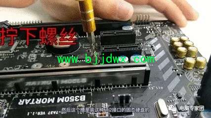

然后我们装M.2接口的固态硬盘: 先取下螺丝(有的主板会有散热片,也要先取下来)然后对准 插进去,拧上螺丝固定好固态硬盘,这样硬盘就装好了。

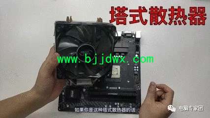

接下来我们要安装CPU散热器: 这也是装机中最麻烦的地方,由于不同品牌的散热器的安装方法也不一样,所以这里大家要花一番功夫阅读散热器的说明书,这里就不具体演示了,只说一些重点。
假如你是塔式散热器的话,风扇应该是朝向内存条的方向,这样的话,冷风从风扇这边进入,热风从鳍片吹出,而鳍片正好是机箱背面,会有很多散热孔,热量正好可以从这些散热孔散发出去。

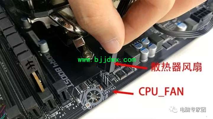

装好散热器后,把风扇接到CPU fan上

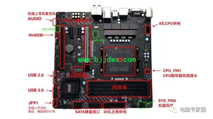

到这里,主板上的东西我们就已经完成的差不多了。
接下来我们来讲讲怎么接线,这么做可以让新手熟悉一下电源和机箱上那么多的线都要接到主板的那个位置上。

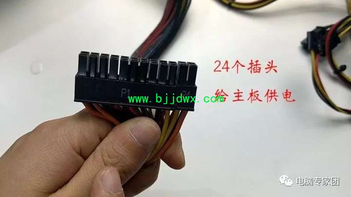

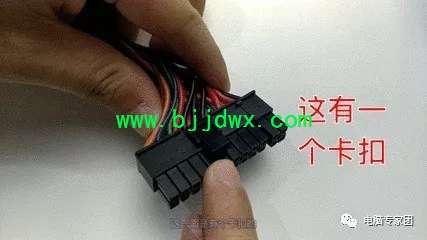

这个长长的有共计24个接口的给主板供电的线
有一面是有个卡扣的,所以它的安装方向要跟主板上的卡扣方向保持一致。

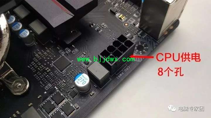

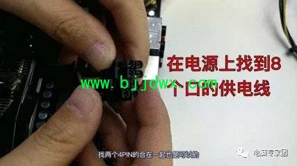

然后是CPU供电线
主板上的CPU供电口是 8个孔的
所以你要在电源上找出一组有8个口的插头,假如找不到8个口的 找两个4PIN的合在一起也是可以的,这里也要注意卡扣的方向跟主板上保持一致。到这里电源供电线就差不多了。

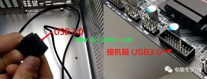

这个比较大的接口是机箱上USB3.0的线,接上它后,你机箱上的USB3.0的接口才能用。

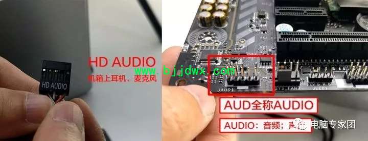

这个写着HD AUDIO的线是高清音频接口,负责机箱前置的耳机和麦克风,它要接到主板上AUDIO的接头,就是这个JAUD1,AUD是AUDIO的缩写。
换句话说,假如你不确定插得对不对的话,只要你能插进去(大力出奇迹除外),都是正确的。

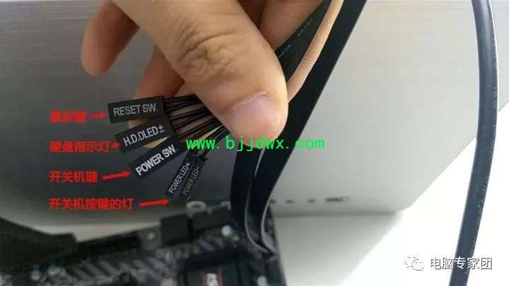

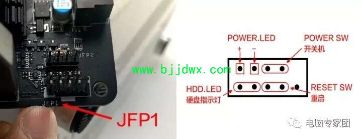

还有一组线比较麻烦,就是这根零零散散的写着各种字母的线,这个是负责机箱上开关机、重启键还有电源指示灯、硬盘指示灯。
比较重要的就是POWER SW,他负责机箱上的开关机按键;
RESET SW负责机箱上的重启按钮;
而另外那几个写着LED的就是,接不接都可以,接了的话开机键的灯会亮,不接的不会亮,就是这么简单。

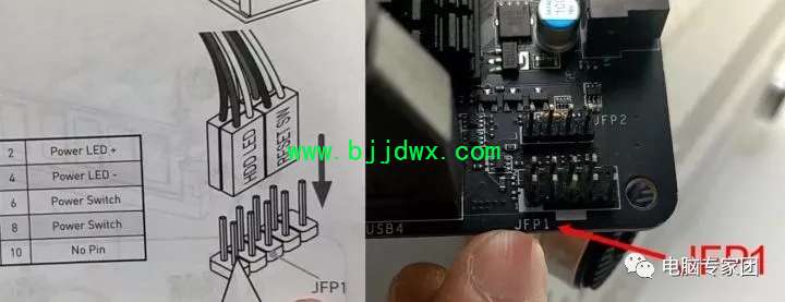

这里我全部都接上,至于接到哪怎么接呢?这个要看主板的说明书,假如你找不到说明书也没关系,现在的绝大多数主板的接法都是一样的,你可以参考我的接法。
说明说上显示这些线要接到JFP1上,在主板上找到JFP1接口。
说明书上写的接法有些麻烦,大家可以参考我这张图

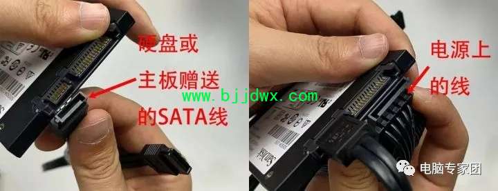

对了,假如你要装机械硬盘或者这种SATA接口的固态硬盘,你需要找到主板或硬盘中附带赠送的SATA线,然后把硬盘和主板的这个SATA口接起来,然后还要在电源上找一根这样的长条状供电线给硬盘供电,最后把SATA线的另一端接到主板的SATA接口上。

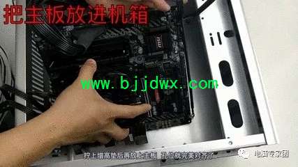

然后我们把主板装进机箱里

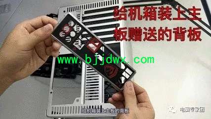

先给机箱装上主板的背板;
然后把主板放进机箱里,从机箱自带的螺丝中找出合适的螺丝把主板固定在机箱上
