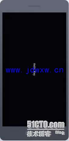

 安装以后是这样:
话说在编译的时候可能出现空间不足的情况,根据虚拟机的不同(vmware或virtualbox)自行扩容吧。

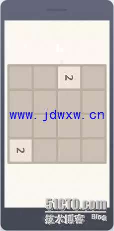

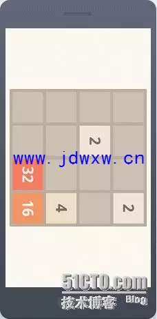

先看效果图:
 试玩了一下,还是蛮流畅的,有兴趣的可以下载玩一下

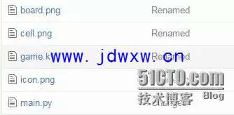

 这个游戏代码虽然不长,但是还是蛮占篇幅的,所以简要的说明一下流程。
主要由三部分组成,一是素材,图片音频之类的文件,二是Python代码,三是kv文件,这个kv文件有点像 html 中的css。
Python代码的文件名一般命名为 main.py
然后一定有一个叫做 XXXApp 的类,并继承 App。
比如该类叫做GameApp,那么该目录下的kv文件则必须为Game,如上图所示,假如不是,那么kv文件中的一些设定就不会生效。
