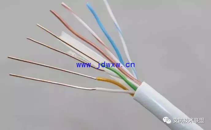

No1. 选择质量好、标准高的网线
  • 推荐家庭网络布线使用六类网线,六类网线支持千兆以上的传输速率,可以用于组建千兆家庭局域网。建议选择大厂的六类网线,质量比较可靠有保障。
  • 六类网线从外观来看,网线的表皮有CAT.6的标识,并且有十字骨架,防止串扰,比普通的超五类网线也要粗一些。

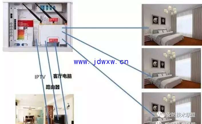

No2.网络布线要到位
  • 以弱电箱为中心,弱电箱放置光猫、交换机或者POE/AC【路由器】;
  • 弱电箱到每个房间均需要部署一根网线;
  • 弱电箱到到电视柜(多媒体中心)至少要铺设3条网线,一种一条连接【路由器】、一条连接IPTV电视盒子、一条连接客厅电脑等。

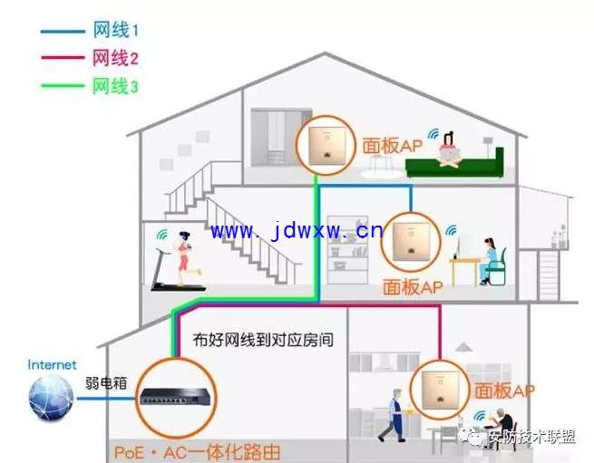

  • 最佳方案:POE/AC【路由器】+每个房间AP面板的方式,可以实现无线(wifi)信号的全屋覆盖和无线信号的无缝漫游功能。

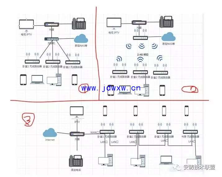

  • 常规方案:交换机+多个无线【路由器】,或者无线【路由器】级联的方式实现家庭无线(WIFI)信号全覆盖。
方案1:POE/AC【路由器】+每个房间AP面板的方式
  • POE/AC【路由器】与光猫位于弱电箱;
  • 每个房间的AP面板通过网线连接POE/AC【路由器】,有POE/AC【路由器】提供供电和网络信号;
  • 开启POE/AC【路由器】的AC管理功能,对每个房间的AP面板进行集中配置,配置为相同的SSID和密码,实现家庭(WIFI)网络的无缝漫游;
  • 对于IPTV等无需POE功能的设备,关闭POE/AC【路由器】上对应接口的POE供电功能。
方案2:通过交换机+普通无线【路由器】的方式
设备之间的连接关系如下图所示,主要由三种方式
  • 通过交换机连接各个无线【路由器】,如下图的1所示,各个无线【路由器】通过LAN接口连接交换机,各个无线【路由器】配置成一个网段的ip地址并且关闭DHCP功能,有光猫提供DHCP服务;
  • 无线【路由器】之间通过(WIFI)信号中继的方式无线连接,如下图2所示,一个根无线【路由器】连接光猫,其余的无线【路由器】通过(WIFI)信号中继的方式无线连接根无线【路由器】;
  • 无线【路由器】之间通过级联的方式连接,无需交换机参与,如下图3所示,一个根无线【路由器】连接光猫,其余的无线【路由器】均通过LAN接口连接上级无线【路由器】的LAN接口,所有无线【路由器】配置成一个网段的ip地址,并且关闭DHCP功能,
    由跟【路由器】提供DCHP服务。
