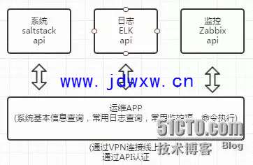

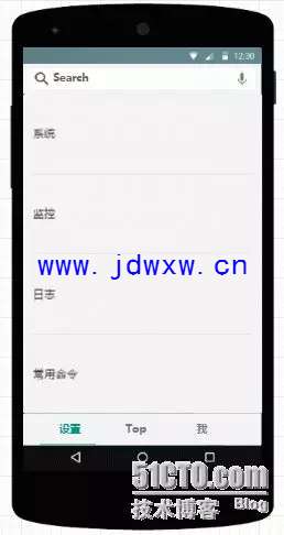

既然要写个APP,那么总得要有个想法吧。其实想做两个APP来着,一个是自己写着好玩的,一个是关于运维的。关于运维的APP,设计应该如下
可能长这样
  然后设计应该是这样。
假如觉得可行的话,评论留言一下你觉得应该写进这个APP的运维常用命令吧^_^,笔者暂时想到的是top,free -m,df –h,uptime,iftop,iotop,假如有什么好的想法就狠狠的砸过来吧,笔者到时应该也会把这个写成一个项目放到github上,大家一起用嘛,开源才是王道,哈哈。

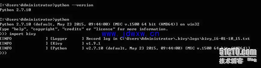

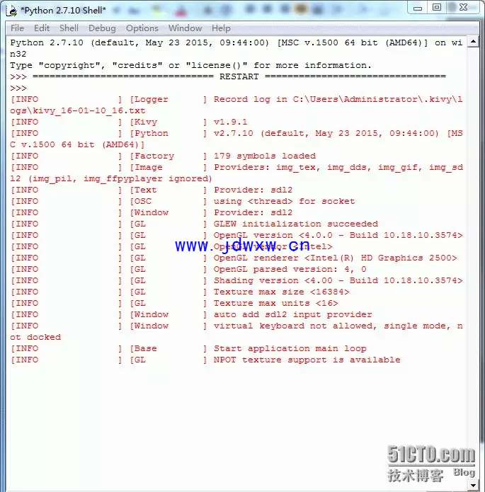

python -m pip install kivy
至此,安装就已经完毕了,值得注意的是64位系统没有开启虚拟化支持,在导入kivy的时候会报错,假如是64位系统就设置一下机器的BIOS,开启虚拟化支持吧。
注:这里只是kivy的运行环境,这样我就能直接在windows机器上直接调试了,怎么将代码编译成APK文件我们会在后面讲到。
假如kivy在python中应该就能导入了。

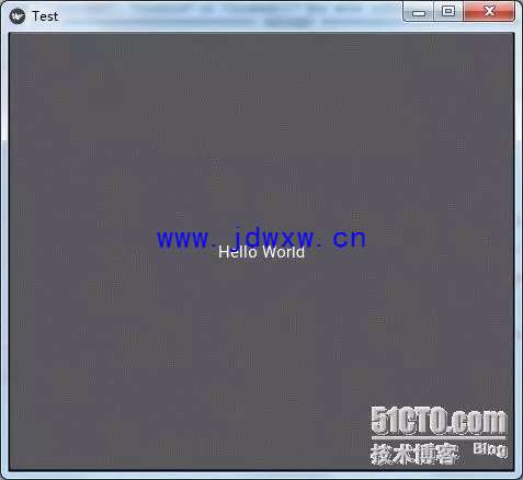

按照世界惯例,我们”hello”一下吧。
新建一个.py文件
from kivy.app import Appfrom kivy.uix.button importButton
class TestApp(App):
   def build(self):
       return Button(text='Hello,kivy')
TestApp().run()
运行
然后会弹出一个框,大概如下,点击”hello,kivy”会变颜色

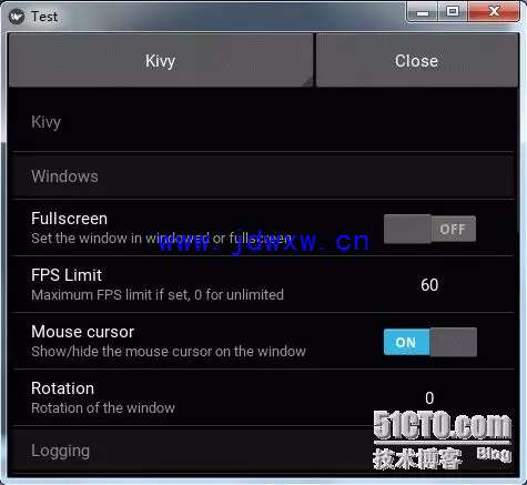

点击窗口并按“F1”会这个窗口的一些属性
