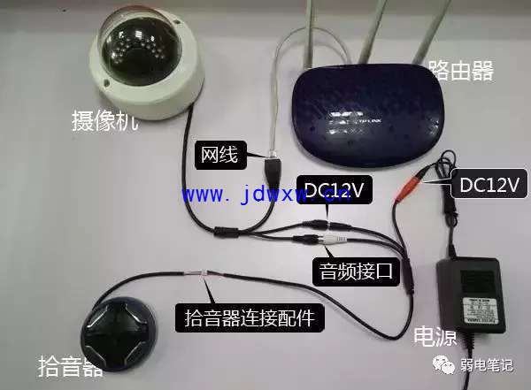

每条线的接线如下图所示,音频头插到摄像机的Mic in,在硬盘录像机中设置这路摄像机通道开启录音即可。
注意事项
此接法只适用于网络监控系统,假如是模拟监控,音频需要另外布施音频线路,通过bnc头接到硬盘录像机上对应的的音频输入接口。

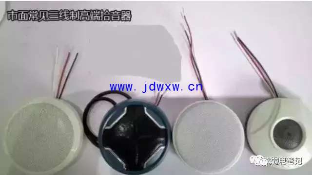

  1. 拾音器
  2. 市面上常见的三线制拾音器
红、白、黑线分别代表了电源、音频、公共地(负极)。

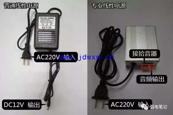

2.拾音器电源
拾音器电源有两种,专用电源与普通线形电源

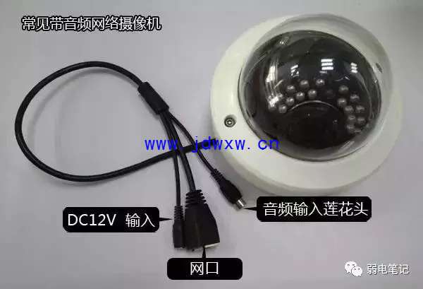

3.网络摄像机
常见带音频的网络摄像机

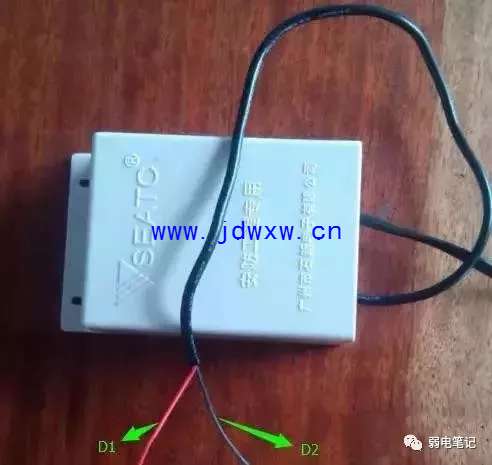

1.拾音器与某康网络摄像机构成的音视频系统
将拾音器接入到专业电源的 1(红线电源正极)、2(白线音频正极)、3(黑线公共地)端口作为音频的输入与拾音器的供电。再由4(音频输出正极)、5(音频输出负极)端口输出。
从专业电源4、5端口将音频线接至摄像机的音频输入端口,摄像机插上网线,通过【路由器】由后端访问(NVR或者PC主机)
2.拾音器与常见摄像机接法(使用普通电源)

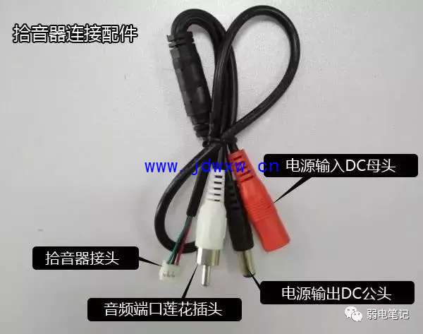

三线制拾音器与常见带音频的网络摄像机需要用到下面转接头
拾音器与常见摄像机接法(使用普通电源)音视频监控系统
将拾音器对应接至配件上,然后分别给拾音器供上电,将电源接到配件的DC公头,将音频接到摄像机上的音频输入端口(莲花插口)再给摄像机供上电,借由网线连接至【路由器】(交换机)。后端(NVR或者PC主机)通过【路由器】访问前端,即可进行音视频同步监控。
