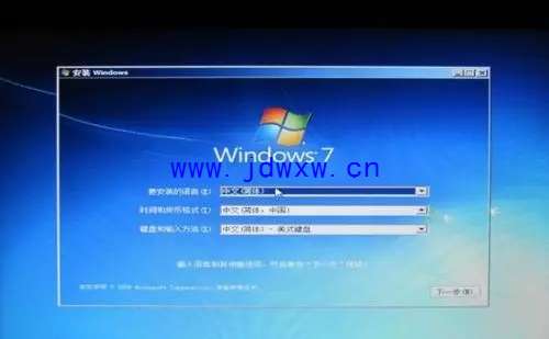

一、重装系统
这是最直接最暴力的方法,重装系统已经把系统盘格式化,连带着开机密码在内。缺点就是要备份资料,还要重新安装各种软件,麻烦。

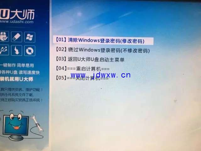

二、软件破解

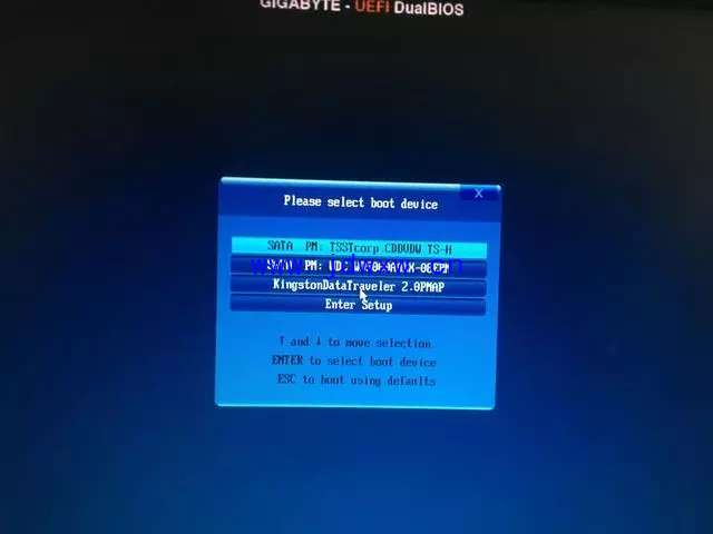

用U盘制作一个PE系统,然后进入PE,直接把密码修改掉就行。

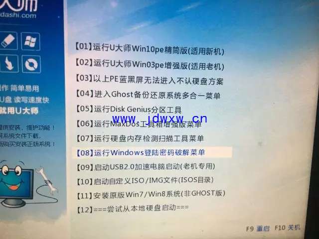

1、准备好一PE系统U盘,PE系统请自行百度下载,有某启动、某桃、某菜等,小编我用得是U大师
2、把U盘接入电脑USB接口,开机进入PE菜单,按F12选择U盘进入
3、用键盘上下键选择 运行Windows登录密码破解菜单,回车进入

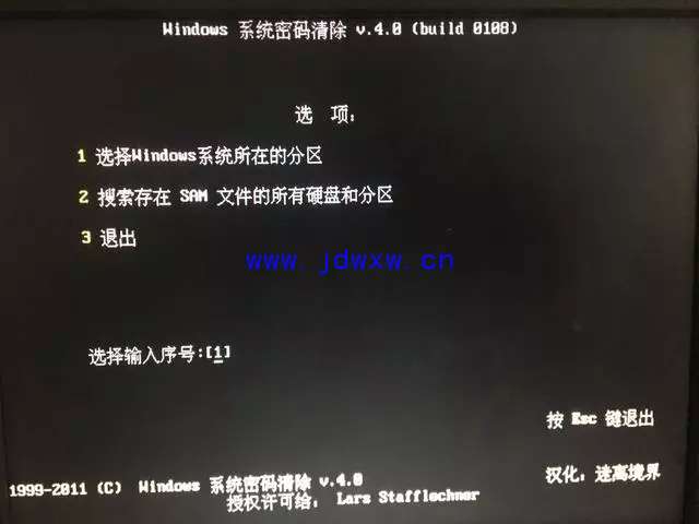

4、选择清除Windows登录密码(修改密码),回车进入

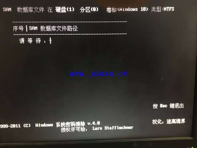

5、进入之后,根据提示,在闪烁的括号里输入 1,回车
6、进入到另一个界面,提示请等待,我们等一会就好

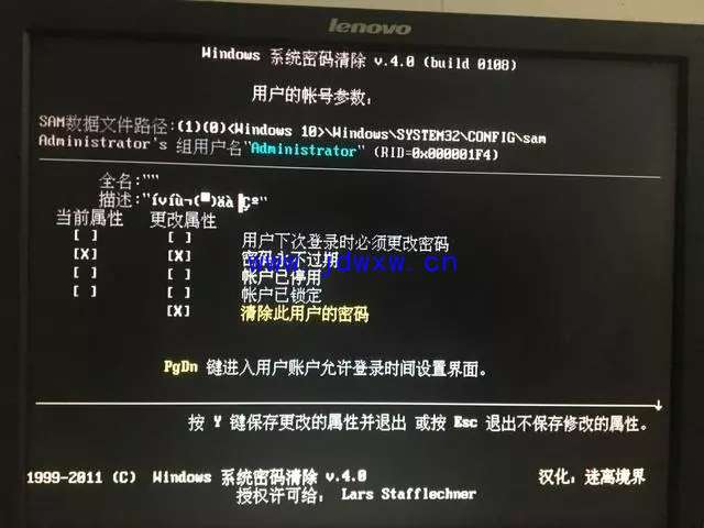

7、过一会后跳出另一个界面,继续回车进入
8 根据提示,键盘按下Y键,这样就修改完成,重启电脑就直接进系统了。
注意,假如不行的,多试几次就好了。
