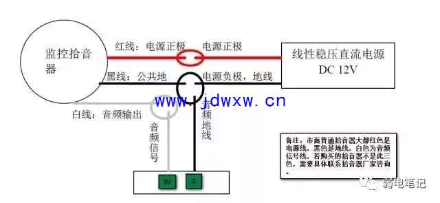

接线
绿头接口
此类接线比较简单,普通的拾音器一般有三根线,一般是信号线、电源正极,电源负极。
方法如下:
A)音频信号线接IN
B)电源负极接地G
C)电源正极接拾音器的供电电源正极

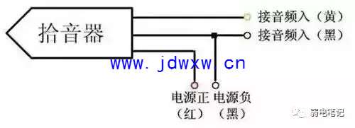

3.5mm接口
这种拾音器的音频线可以单独或者同时接左/右声道,监控拾音器公共地接音频地,现在主流的网络摄像机都采取此种接线方式。

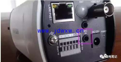

网络摄像机
带有音频输入插孔的网络摄像机,一般音频插孔标志为Mic in/line in。此篇文章是假设网络摄像机已经处于正常工作状态下,所以,关于网络摄像机不赘述。

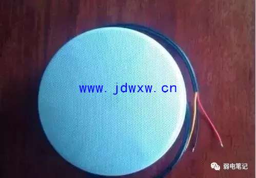

拾音器

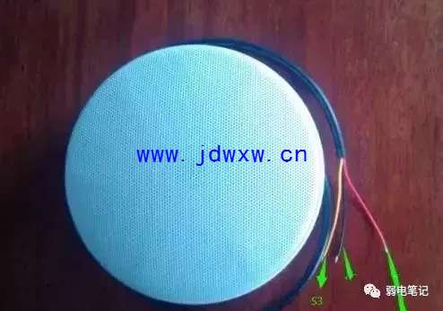

拾音器是采集声音的主要设备,原理我们可以理解为麦克风+放大器。一般的拾音器采用三线制、四线制,电源正极、音频信号线(正)、公共地。以下图中三线制拾音器为例,红线为电源正极,接12V直流电源适配器正极;黄色为音频信号线,接音频插头线中的音频线;黑色为公共地,接12V直流电源适配器负极和音频头地线。

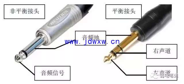

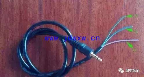

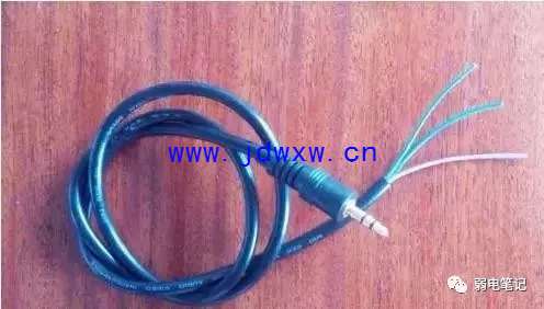

3.5mm音频插头(拾音器原配的没有,需另配)
有的插头里面有两根线(这种接线比较明确),也有的有三根线 [其中一根(此处的蓝线) 是用不到的,只用红、绿。

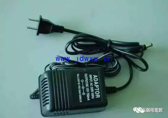

12V直流电源适配器(拾音器原配的没有,需另配)
一般12v/2A的就足够,这个直接使用跟监控摄像机一样的电源适配器就可以。

S1接D1,S2接C1和D2,S3接C2,C3直接减掉包好。
