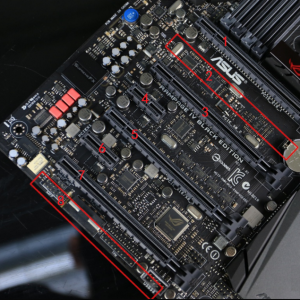

ATX 可以理解为全尺寸主板(其实要说全尺寸主板还有一个WTX更大,给服务器用的,尺寸是 356mm×425mm),各接口配备齐全显著特征是内存多位4条插槽,下方的插槽一般是7个扩展插槽,但是要占用8个扩展插槽位(现在一般也就是4条PCI-E全长插槽+2个PCI-E 1×插槽,或者是m.2插槽)。
华硕ATX全尺寸主板
另外,有些ATX主板为了进一步扩充性能,可能会在宽度上进行调整(比如高端X99主板),但是长度一定会遵循规范否则无法安装到机箱上,一般高端游戏类主板都是ATX版型。

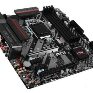

M-ATX 就是缩小版的 ATX,内存一般也是4条插槽,扩展PCI-E插槽一般只有4个槽位占用5个空间。
另外,M-ATX是常见规格里尺寸版本最多的一种,各种拉长、拍扁各种方式都有,它们的宽度也不会改变都是 244mm 。
微星M-ATX主板
