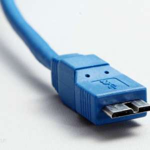

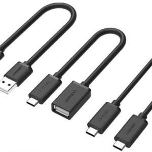

usb 3.1有三种连接介面,分别为Type-A(Standard-A)、Type-B(Micro-B)以及Type-C
Type-A(Standard-A)(左边)和Type-C(右边)
Type-B(Micro-B)
标准的Type-A是目前应用最广泛的介面方式,Micro-B则主要应用于智能手机和平板电脑等设备,而新定义的Type
-C主要面向更轻薄、更纤细的设备。

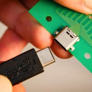

Type-C大幅缩小了实体外型,更适合用于短小轻薄的手持式装置上,Type-C将取代Micro-AB型连接器(支援USB装置直接对传,不需要有主控系统介入),也将取代一般Micro-USB连接器,Type-C仿Apple Lightning连接器,正反均可正常连接使用,较现有Micro-USB更理想,Micro-USB虽有防止反接的防呆机制,但正反均可接的好处,胜过防止反接,摸黑状况上都可顺利完成接线。 另外,Type-C还有增进的电磁干扰与RFI mitigation特性。

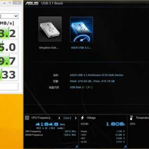

按照USB3.1的规范,接口最大可提供5V 20A即100W的供电能力,但是目前出于安全和设备兼容性的考虑,华硕等一线主板大厂并没有将供电能力彻底放开,以华硕B85M-G PLUS主板为例,目前开放的供电为5V 3A尽管看起来只有15W好像是不高。但要知道标准USB3.0的供电电流才只有1A而已,对于支持高速充电的设备而言3A的电流无疑是天大的福音,三倍的充电速度想想都觉得非常爽。
关于USB3.1技术的推广发展,移动设备厂商尤其是手机厂商一直对此比较热衷,但貌似只是徒有其表,各种号称采用了USB3.1 Type-C技术的手机和附属线路其数据传输速度和供电能力实际上并没有质的飞越。真正推动USB3.1技术发展和普及的还是存储以及主板厂商,金士顿、闪迪、华硕、微星都是其中的代表。在不久前对华硕B85M-G PLUS的评测工作过程中,华硕这块主板给笔者留下的印象可谓非常深刻。CrystalDiskMark测试Read:686.4MB/s、Write:799.7MB/s的成绩让笔者见识到了USB3.1的真正威力。
