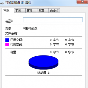

2、查看U盘属性,发现都为零
u盘插电脑上提示格式化如何解决(1)

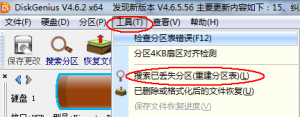

3、下载DiskGenius硬盘恢复软件,安装打开,如图选择“搜索已丢失分区(重建分区)”
u盘插电脑上提示格式化如何解决(2)

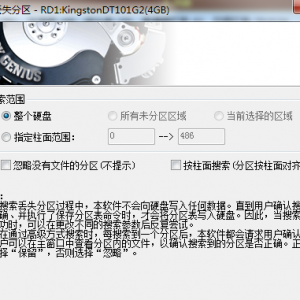

4、搜索过程中可能会搜索到好几个分区,只需恢复你需要的分区,搜索完毕后如图
u盘插电脑上提示格式化如何解决(3)
