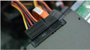

  在机箱内找出安装SSD的线材,首先是SSD的电源输入接口,这个是由电脑的电源引出的线材。P4字样并没有特别的含义,只是标注这是电源提供的第四个此类接口。形状是扁嘴形
  固态硬盘如何安装图文1

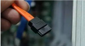

  接着是SSD硬盘的数据输入输出接口,SATA线,宽度比硬盘电源线要短很多,比较小同样是扁口
  固态硬盘如何安装图文2

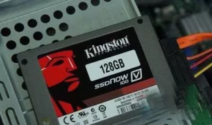

  安装一块金士顿SSD,型号SSDNow V100 128G,标称读写性能为250/220 MB/S
  固态硬盘如何安装图文3

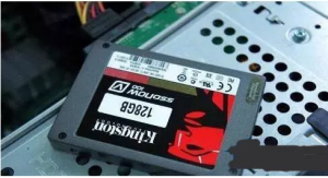

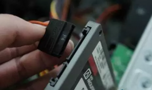

  线材对准SSD尾部相应的接口,基本上很难搞错,因为接口都是专用的,弄错了是插不进去的
  固态硬盘如何安装图文4
  将电源和数据线接驳在对应的SSD接口位置上后
  固态硬盘如何安装图文5
  安装就基本算完成了
  固态硬盘如何安装图文6

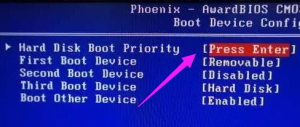

  安装之前先开机根据屏幕提示按键盘上相应的键进入到BIOS界面
  固态硬盘如何安装图文7

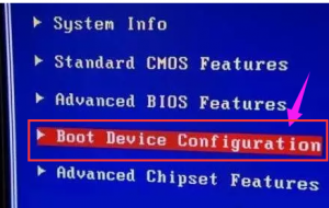

  选择图上这项,设备启动设定
  固态硬盘如何安装图文8

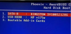

  再点第一项,进入下面的界面
  固态硬盘如何安装图文9

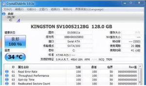

  系统安装完成后,重启两次电脑,利用软件检测下SSD的基本信息
  固态硬盘如何安装图文10

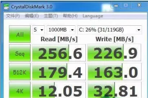

  使用CrystalDiskMark软件测试性能,一切正常,与金士顿产品标注的性能水准一致

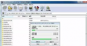

  测试SSD的性能,对文件进行复制和压缩,解压出一个Office2007的文件所用时间,不到20秒,文件大小为900MB
  固态硬盘如何安装图文12
