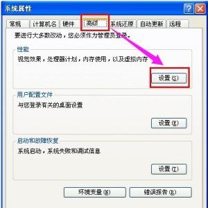

  方法二:
  找到“我的电脑”图标,将鼠标放置在“我的电脑图”标上,
  点击鼠标右键,选择“属性”项,打开“系统属性”对话框。
  切换到“高级”选项卡上,在下面的性能一栏下点“设置”按钮。
  电脑桌面图标有蓝底怎么去掉图文2
  进入“性能选项”对话框之后,在“视觉效果”选项卡下选择“自定义”项,然后下拉右边的滑动条,
  找到“在桌面上为图标标签使用阴影”项,将之前的勾去掉,点击:确定。
  电脑桌面图标有蓝底怎么去掉图文3

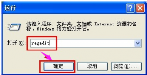

  点开始按钮--> 运行,在运行对话框中输入:regedit ,确定后进入注册表编辑器。
  电脑桌面图标有蓝底怎么去掉图文4

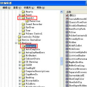

  在注册表编辑器中,依次展开“HKEY_CURRENT_USER\SoftWare\Microsoft\Windows\CurrentVersion\Explorer\Advanced”项。
  电脑桌面图标有蓝底怎么去掉图文5

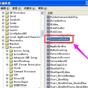

  找到并双击右边窗口中的“ListviewShadow”键
  电脑桌面图标有蓝底怎么去掉图文6

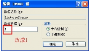

  弹出键值对话框,将数值数据“0”改为“1”,确定
  电脑桌面图标有蓝底怎么去掉图文7

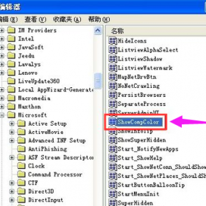

  找到并双击右边窗口中的“ShowCompColor”键
  电脑桌面图标有蓝底怎么去掉图文8

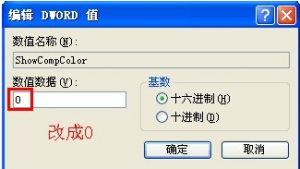

  弹出键值对话框,将数值数据“1”改为“0”,确定。
  电脑桌面图标有蓝底怎么去掉图文9
