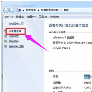

  在桌面“计算机”图标上面单击右键选择“属性”
  笔记本本地连接不见了怎么办图文1
  在弹出的窗口中找到“设备管理器”

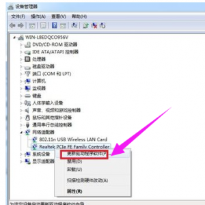

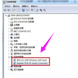

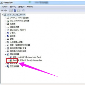

  在设备管理器下面找到“网络适配器”,在下面的网卡驱动中发现有黄色感叹号和黄色问号。
  笔记本本地连接不见了怎么办图文3
  在有问号(感叹号)的程序上面单击右键选择“更新驱动程序软件”,一步步重新安装网卡驱动程序,或者用驱动精灵也能自动安装驱动程序,安装好后,“本地连接”就回出现的。

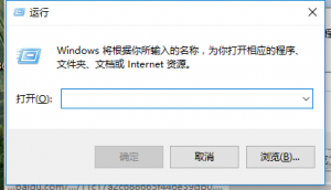

  按住“Win键+R键”,打开“运行”
  笔记本本地连接不见了怎么办图文6

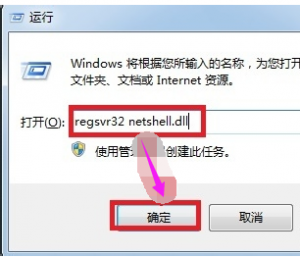

  依次在“运行”对话框中输入:
  regsvr32 netshell.dll
  regsvr32 netconfigx.dll  regsvr32 netman.dll
  并回车,问题就解决了。
