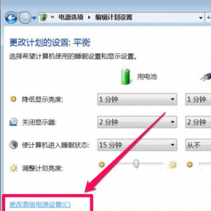

  先进入控制面板,把查看方式设置为“大图标”,找到“电源选项”。
  电脑休眠唤醒后无法使用USB键盘如何解决图文1

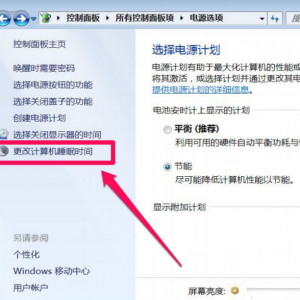

  进入电源选项窗口后,在左侧选项中,选择“更改计算机睡眠时间”。
  电脑休眠唤醒后无法使用USB键盘如何解决图文2
  左下角有个“更改高级电源设置”,打开此项。
  电脑休眠唤醒后无法使用USB键盘如何解决图文3

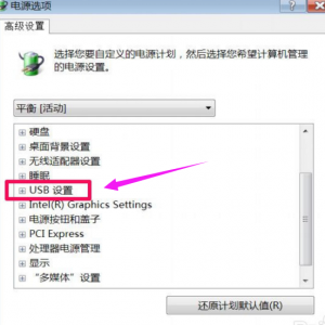

  在高级电源设置窗口,有一个列表,从中选择“USB设置”
  电脑休眠唤醒后无法使用USB键盘如何解决图文4

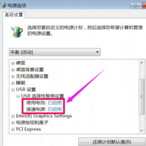

  打开USB设置的子项,有一个“USB选择性暂停设置”
  此两项会默认为“已启用”。
  电脑休眠唤醒后无法使用USB键盘如何解决图文5

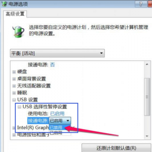

  假如想既节能, 又能在休眠后键盘鼠标不失灵,就要将其设置为“已禁用”,在休眠时,使用的是哪项,就对哪项进行设置,或者都设置为“已禁用”。
  电脑休眠唤醒后无法使用USB键盘如何解决图文6

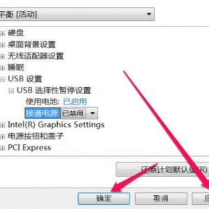

  设置完成后,必须按“应用”保存设置,再按确定。
  电脑休眠唤醒后无法使用USB键盘如何解决图文7

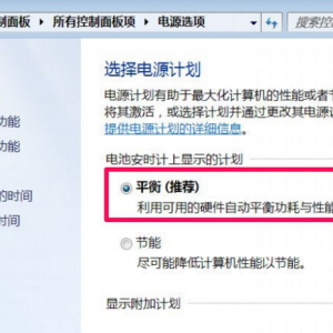

  另一个简单方法:
  在电源选项窗口,直接把“节能”修改为“平衡”即可,就不会暂停USB键盘鼠标的供电。
  电脑休眠唤醒后无法使用USB键盘如何解决图文8
