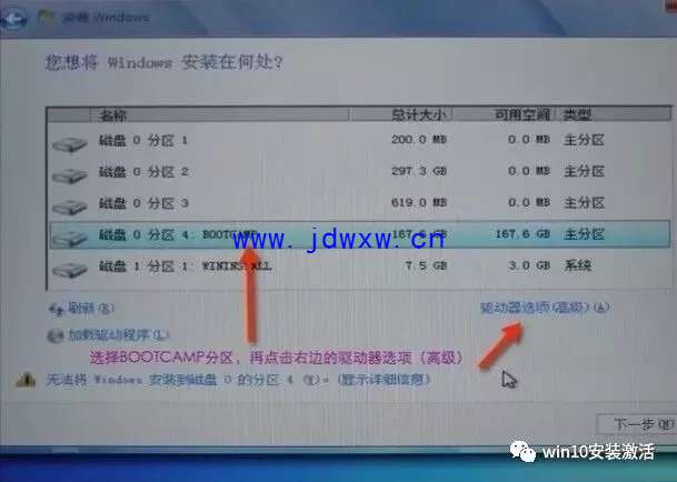

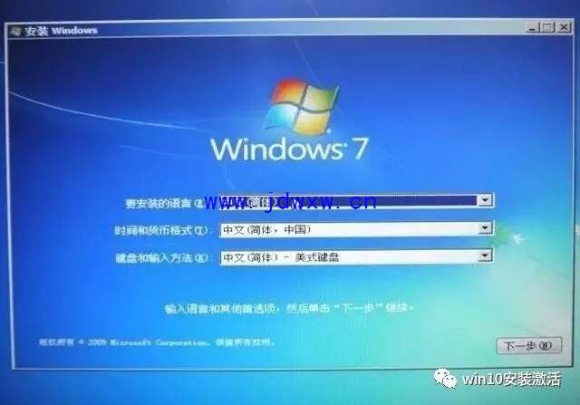

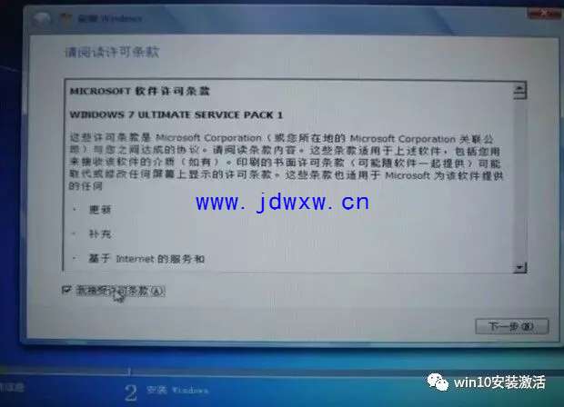

重启电脑后系统自动进入Windows安装
选择BOOTCAMP分区,再点击驱动器选项 高级

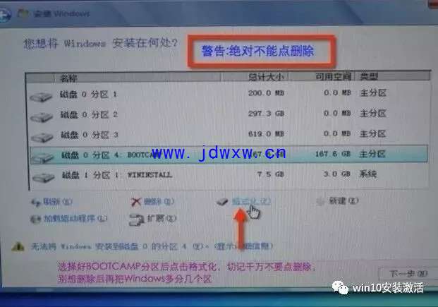

选择好BOOTCAMP分区后点击格式化,切记千万不要点删除,别想删除后再把Windows多分几个区。

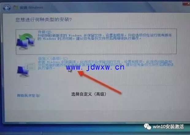

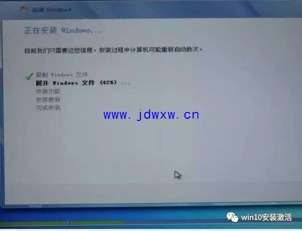

点击下一步安装Windows 7系统,安装过程中可能会自动重启几次电脑。

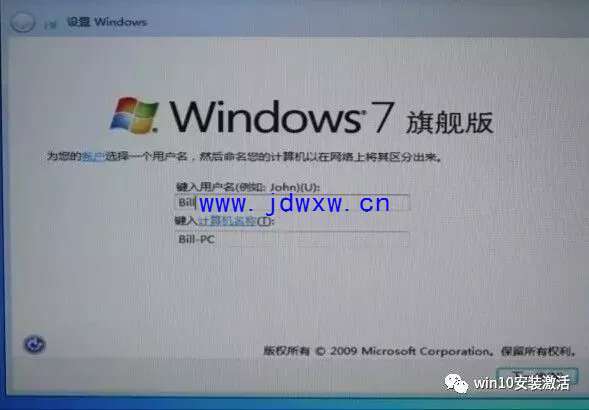

系统安装完成以后设置一下基本的信息

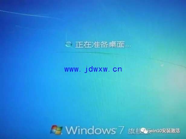

进入系统后安装之前下载的Windows 支持驱动软件
重启电脑后双系统就安装完成了啊。以后开机可以按住Option键不放,选择需要启动的系统。
