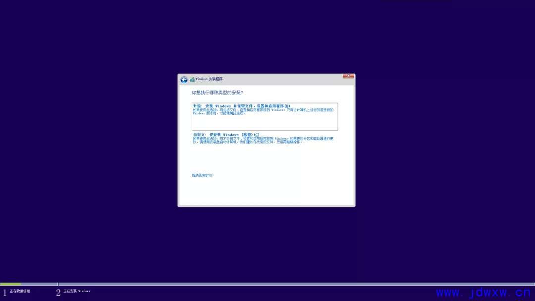

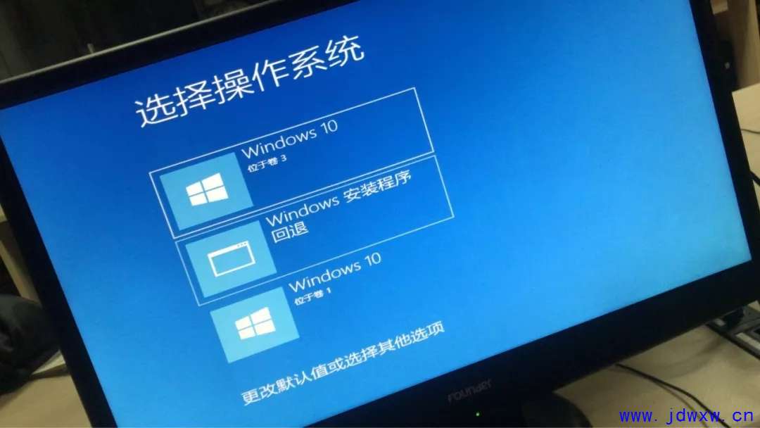

输入密钥后,安装类型选择自定义

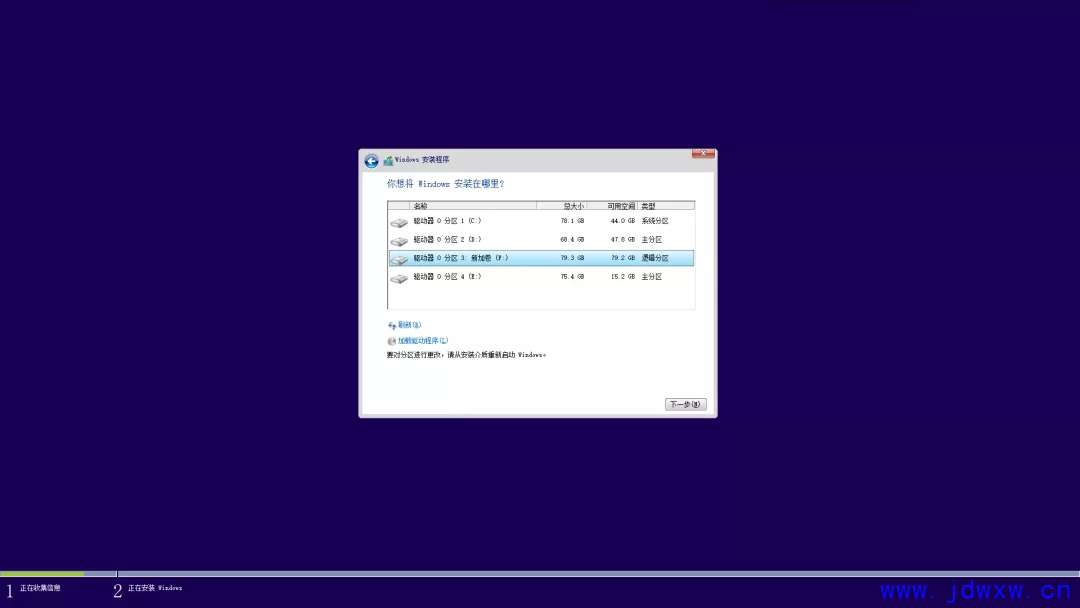

选择你想要作为系统盘的磁盘(注意不要选择镜像所在的盘)。

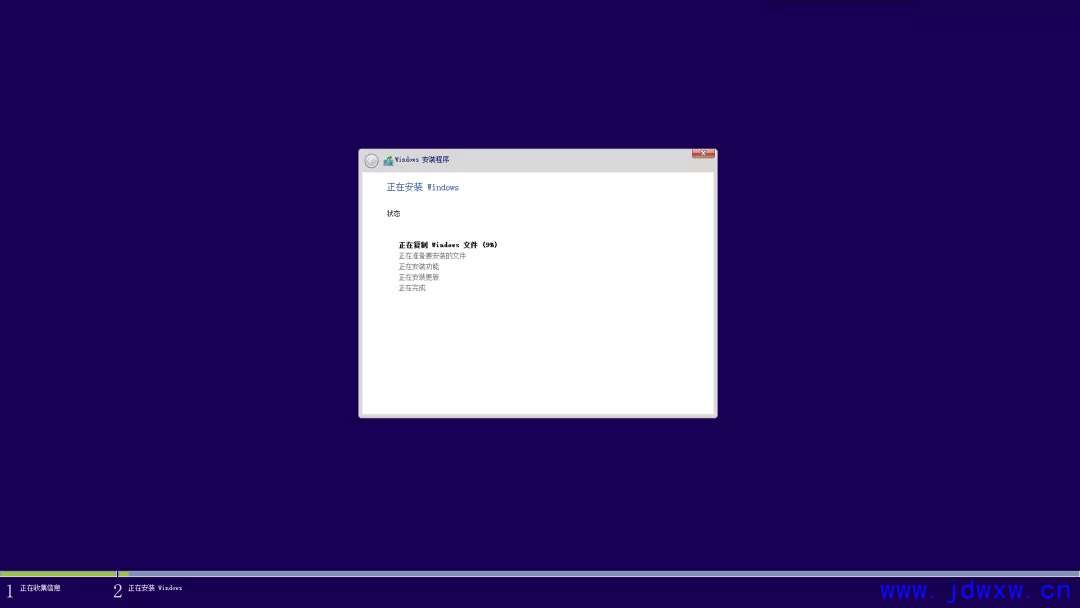

正在安装。

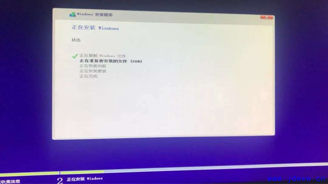

这时并没有安装成功,电脑需要重启。
进入安装的第二个阶段,要耐心等待。

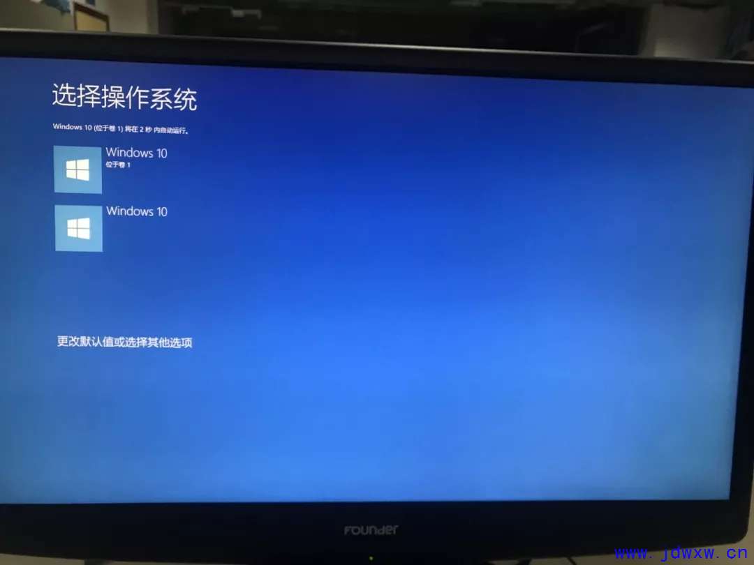

安装程序结束后,电脑重新启动,选择操作系统,卷1的win10是最开始的,我这里卷3的是新系统,双击。

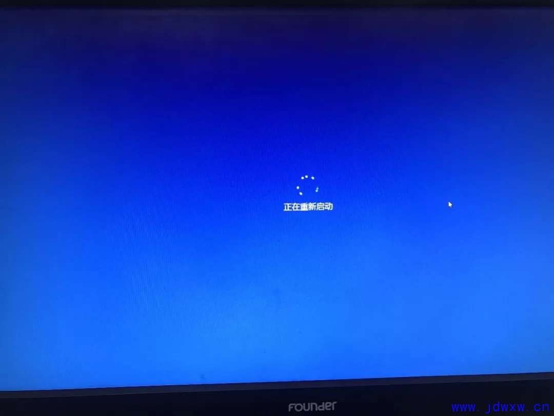

进行准备,再次重启。这时你的第二个系统已经安装成功,你就可以自己设置系统了。
