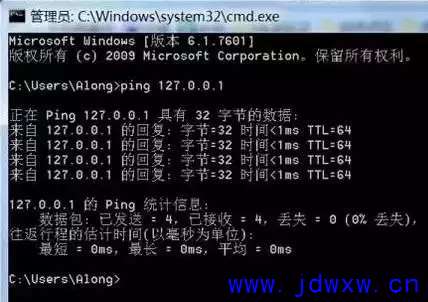

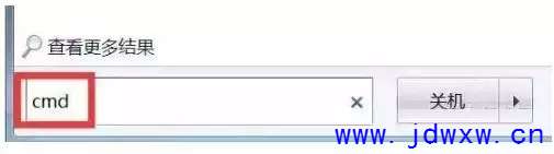

在电脑里,打开“运行”---输入”cmd“
结果显示:
ping 127.0.0.1  能通,看到丢失=0,说明没有丢包,这就可以判断你电脑的TCP/IP协议栈没有问题。

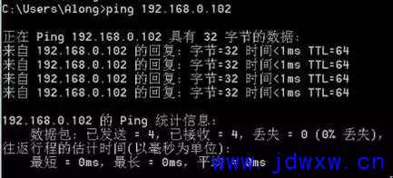

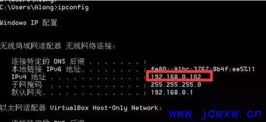

第二步:PING自己电脑的IP地址
先查看一下,自己电脑的IP地址是多少?
查看方法:使用ipconfig  命令查看。
这里举例我的电脑IP为192.168.0.102.
这时就开始ping这个地址检查。  ping 192.168.0.102
结果显示:
能ping通,丢失=0,说明你电脑的网卡驱动这些都没问题。(安防弱电圈)
假如不通,那么建议你检查网卡驱动是不是出问题了,不会检查的话,教你一个小白的方法,就是安装驱动精灵,进行检测安装。

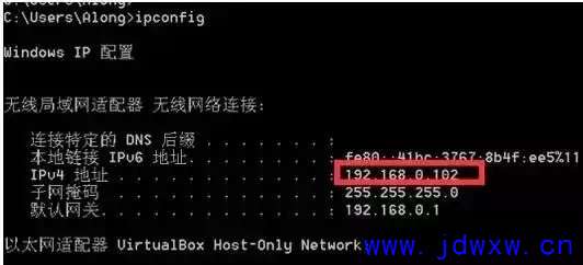

第三步:PING网关
网关地址,假如是家里的【路由器】,一般都是192.168.1.1或192.168.1.254。不确定的话,也可以用命令查看。
这里,我的电脑的默认网关是192.168.0.1

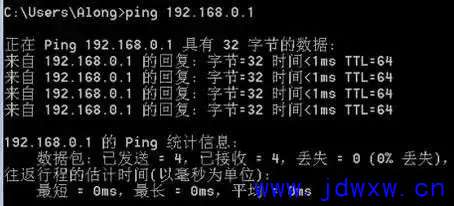

接下来,我们就来ping一下,这个网关。ping 192.168.0.1
结果显示:
能ping通过,那说明:电脑到网关(也就是家里的无线【路由器】,这段是没有问题的,说明你电脑的数据包,能正常到达【路由器】了。
假如不能ping通,说明你电脑到网关(无线【路由器】),出问题了。
建议检查:是不是网线没接好? 是不是网线坏了? 是不是【路由器】的网口有问题了? 是不是【路由器】已经关机了?

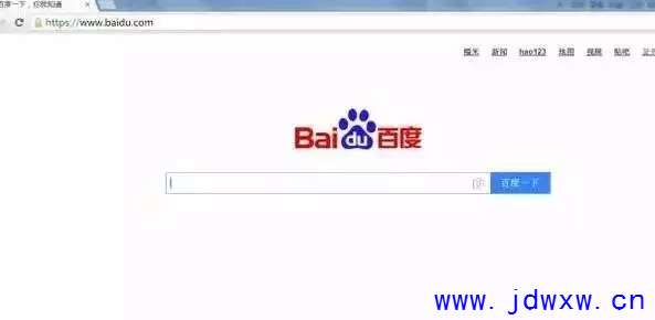

这一步,是来检查DNS是否有问题。没问题,就能打开网页。

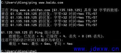

这里举例百度网址,www.baidu.com
结果显示:
能ping通,说明DNS没问题,这是你去打开网页,就可以正常上网,浏览网页了。

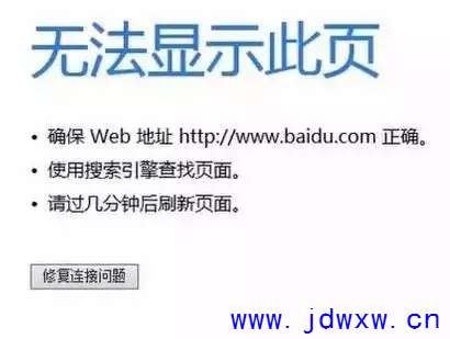

假如不通,那么说明你DNS地址有问题,这时你打开网页,是出现这样子的:
那么建议你修改一下DNS地址。(云极安)
有人又问:可是我不会修改DNS地址怎么办?
没事,修改dns的方法有很多,最直接的方法是360修改。如下:
用360修复一下,360会自动帮你选择最优的DNS地址。
