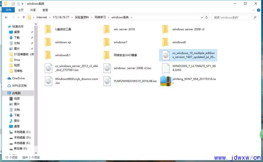

首先呢,我们需要的是一个win10的镜像,和镜像安装系统一样,大家可以从实验室的资料中获取,前提是连接校园网,在资源管理器中搜索ftp://172.18.79.77 ,在其中找到镜像文件。

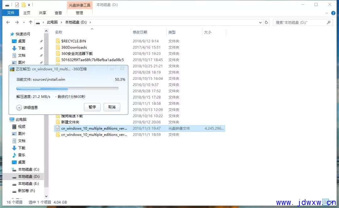

把它复制到一个磁盘中,我复制的是D盘,压缩文件。
在压缩好文件后大家可以看到有一个setup应用程序,不要点击,这个默认安装到C盘,这样就重装系统了,要在source文件中再找到setup应用程序,双击。

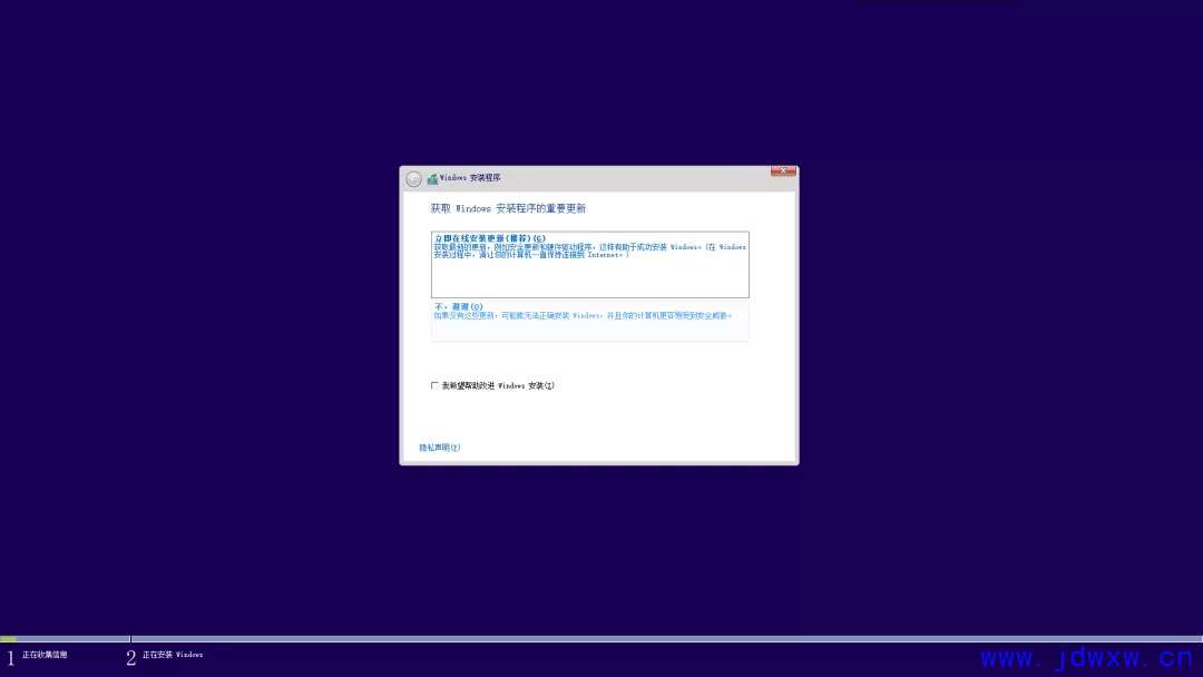

双击setup文件后会出现安装界面。
建议大家选择更新,不然可能安装失败,接下来跟着步骤走,到了密钥环节,在上次镜像的文章中给大家提到过。
