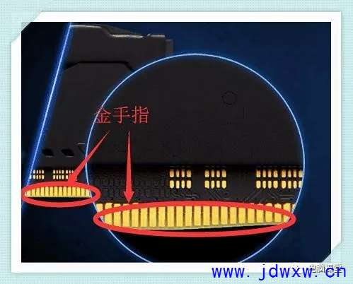

摘要: 内存条安装在电脑组装中,内存条的安装是最为简单的,对于以前比较老的主板来说,颜色相同的两个内存插槽在区分双通道。而最新的主板基本没有这种说法了,一般两条频率、容量相同的内存条随便插上就可以组成双通道了 ...

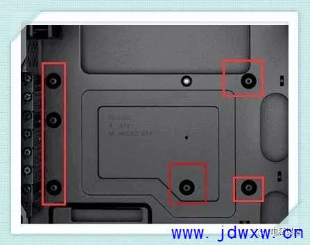

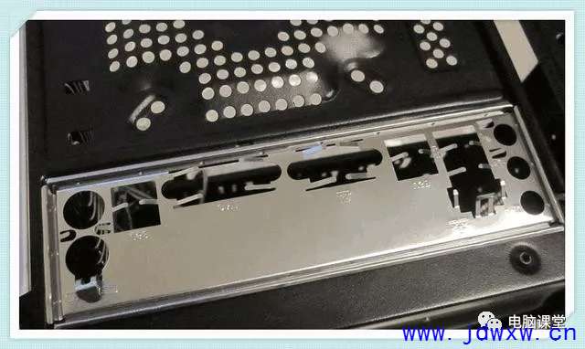

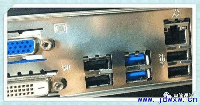

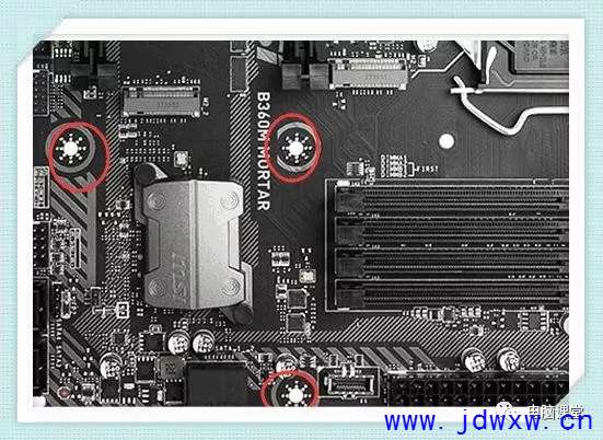

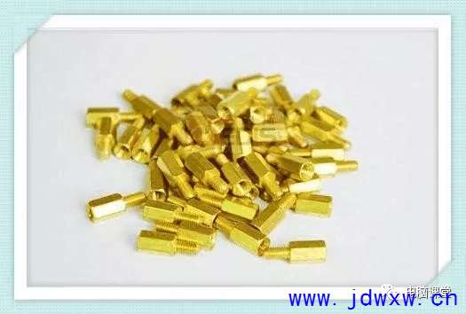

3,将主板有接口的一方对准挡板,轻轻的放进去之后,将主板上的螺丝孔对准之前安装好的铜柱,然后用主板螺丝固定好即可。操作过程中难度不是很大,关键是要温柔、细心。到这里,主板算是已经安装完毕。

1,在安装内存条时,切记不要磕碰到内存条的金手指。
2,将内存条插入内存插槽时,用力不要过猛,慢慢使力。

4,安装主板螺丝时,螺丝不宜过紧,凭自己感觉够紧了即可,不要使用蛮力。
