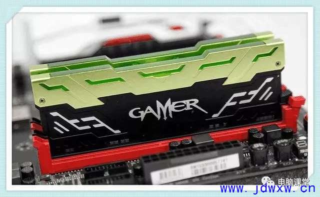

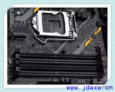

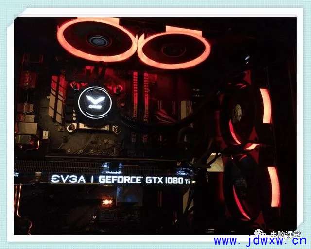

电脑组装中,内存条的安装是最为简单的,对于以前比较老的主板来说,颜色相同的两个内存插槽在区分双通道。而最新的主板基本没有这种说法了,一般两条频率、容量相同的内存条随便插上就可以组成双通道了。当然相同颜色的插槽可以优先。

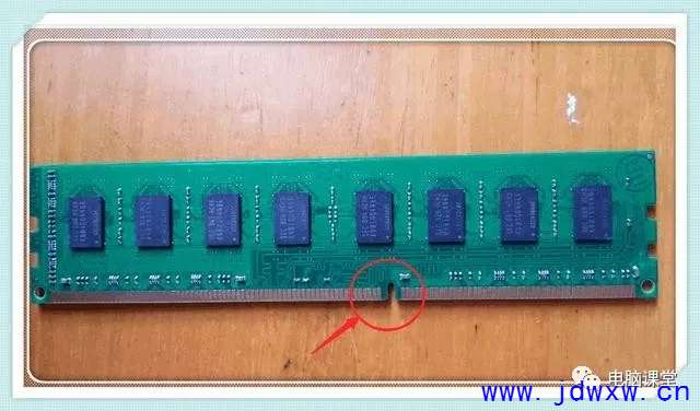

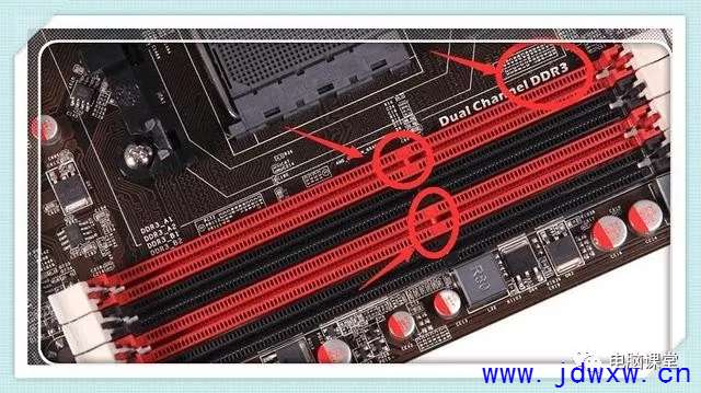

内存的安装是非常简单的,在内存条和主板内存插槽上都有防呆设计,先把主板内存插槽变的卡扣掰开,将内存条的凹口只需要对准主板内存插槽的凸口,用力按下,听到咔咔两声卡扣弹回的声音,就说明安装好了。至于没有听到声音的,将内存按下去,感觉到位了然后手动将两头的卡扣复位即可。当然前提是你的内存条和主板要匹配,比如内存目前有DDR2/DDR3/DDR4即二代、三代、四代,要安装在相对应的主板上。不知道怎么区分的参考小弟之前的文章。
主板安装

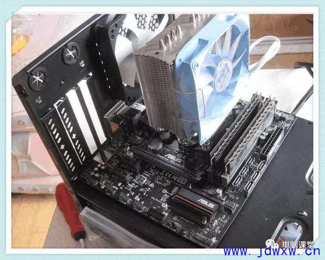

在CPU、CPU风扇、内存安装到主板上面后,那么就可以将这一整块主板安装到机箱里面了。

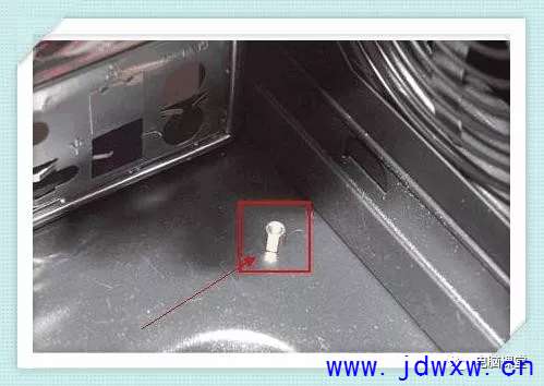

1,将机箱侧盖打开,将金色的铜螺丝安装到机箱里相对应的位置,用手或者尖嘴钳拧紧。一般情况下6至8颗,而这个铜柱的作用其一是用来固定主板,其二是将主板背面与机箱隔离,给CPU散热提供空间以及防止主板接触机箱导致短路。
2,铜柱装完后,找到主板挡,将挡板安装到机箱后对应的位置,对齐后用力按进去即可,具体看下图。
