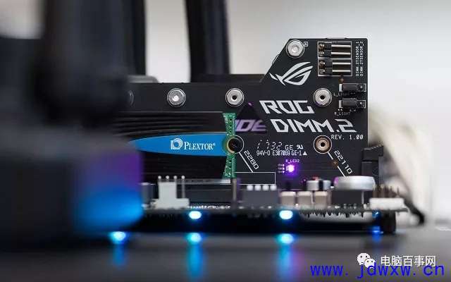

什么是傲腾内存

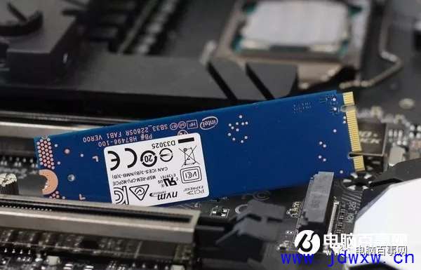

傲腾内存是Intel今年3月份推出的一种全新内存,它主要用于为机械硬盘加速,英文全称为Optane Memory,基于全新3D Xpoint介质+快速存储技术+标准M.2接口模块外形组合而成,是Intel全新技术内存产品,它既不是普通的电脑内存,也不是硬盘,它是一种为传统大容量机械硬盘提速的一种介质,主要能够全面加速机械硬盘,为大容量机械硬盘提速!
傲腾内存(只能安装在主板M.2接口上)
通俗的说,傲腾内存只要是为机械硬盘加速使用的,它不能单独当内存使用,也不能当硬盘使用,仅仅是为机械硬盘加速的一种介质,因此在傲腾内存电脑中,内存、机械硬盘都是必备的与傲腾内存无关,它的功能仅仅是为机械硬盘加速。目前,傲腾内存只要有16GB和32GB两种规格可选,如今均可以在各大电商平台买到。

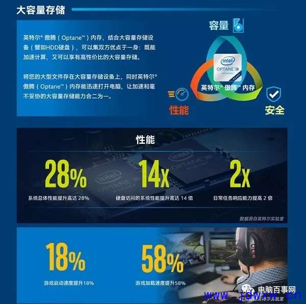

相比单独的机械硬盘,傲腾内存为机械硬盘提速明显

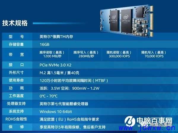

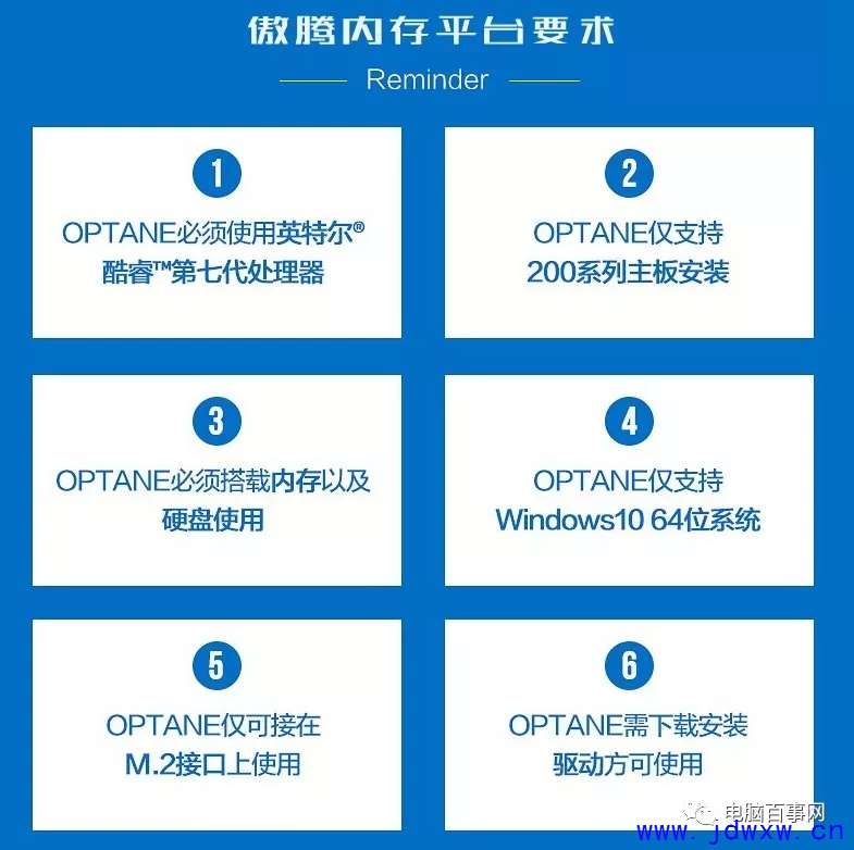

另外值得一提的是,傲腾内存对平台有限制,比如目前仅支持Intel平台,CPU必须是七代/八代i3或更高规格,主板必须是B250/B360以上,并且主板必须配备M.2接口,操作系统则必须是Windows 10 64位,对平台相对有严格的限制。
傲腾内存平台要求

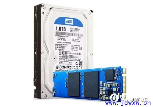

傲腾内存必须结合机械硬盘使用

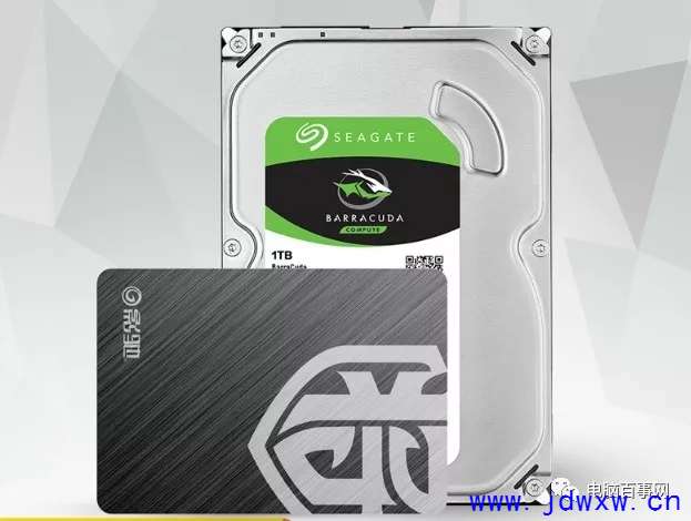

以16G傲腾内存为例,再结合1TB机械硬盘,成本价则为 188+268=456元;而固态硬盘中,以SATA3.0接口产品为例,120GB固态+1TB机械双硬盘的话,价格大约是145+268=413元,比傲腾内存方案还便宜一些,并且容量上有更大一些的优势。
固态硬盘+机械硬盘

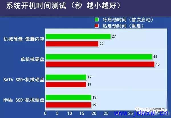

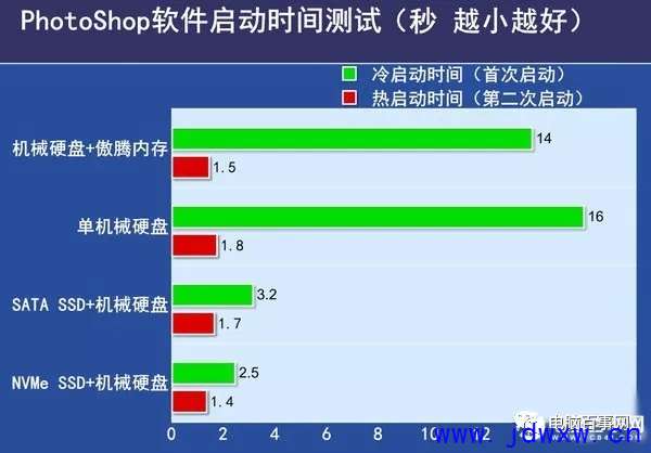

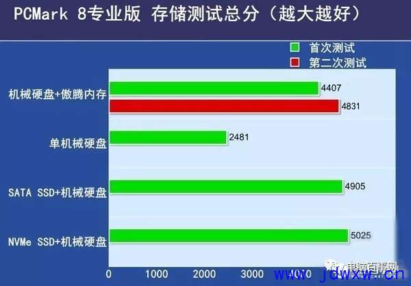

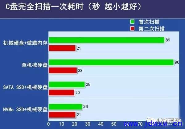

下面我们再来看看固态硬盘、傲腾内存+机械硬盘、固态硬盘+机械硬盘的性能对比,以下直接附上“Intel傲腾内存评测”一文中的数据。
傲腾内存和固态硬盘速度测试对比
从测试对比来看,傲腾内存+机械硬盘,相比直接使用机械硬盘,也有了明显的加速效果,开关机速度更快,大软件或游戏加载速度也更快,不过整体来看,其加速效果其实相比SATA固态硬盘依然有一定的差距,毕竟傲腾内存为机械硬盘加速,主要是解决机械硬盘性能瓶颈,但它还是无法与SSD速度相媲美,更别提NVMe M.2高速固态硬盘了。
