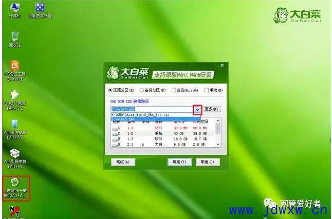

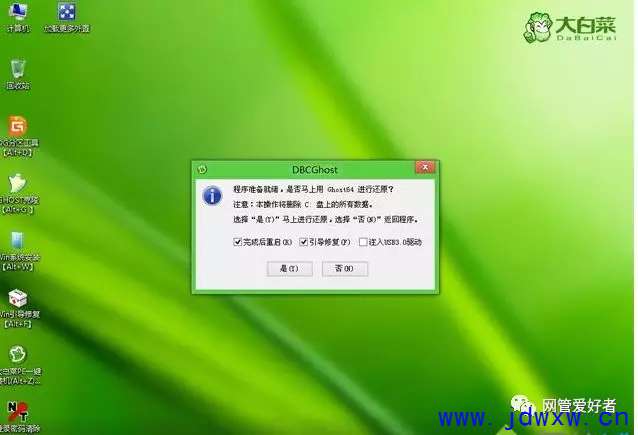

8、接着双击打开【大白菜PE一键装机】,GHO WIM ISO映像路径选择win10 x64 iso文件,然后点击下拉框,安装工具会自动提取到win10.gho文件,选择win10.gho文件;

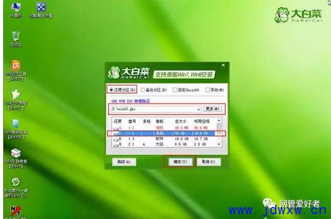

9、接着选择【还原分区】,选择系统安装位置,一般是C盘,假如不是C盘,根据卷标【系统】或硬盘大小来选择,点击确定;
10、弹出这个对话框,勾选完成后重启、引导修复这些选项,点击是执行下一步操作;

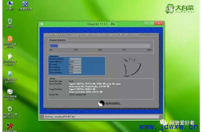

11、转到这个界面,执行win10系统安装到C盘的部署过程,等待进度条执行完成,一般2-5分钟左右;

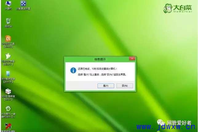

12、操作完成后,会提示电脑即将重启,默认是10秒后自动重启,或者点击是重启电脑;

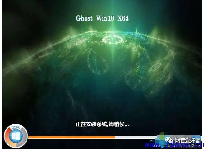

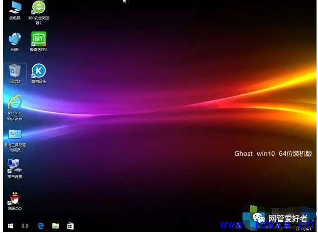

13、此时拔出U盘,不拔除也可以,会自动进入这个界面,继续执行win10系统组件安装、驱动安装和系统配置过程;
14、整个安装过程需要5-10分钟,在启动进入win10桌面之后,固态硬盘就装上win10系统了。
