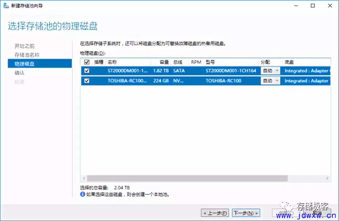

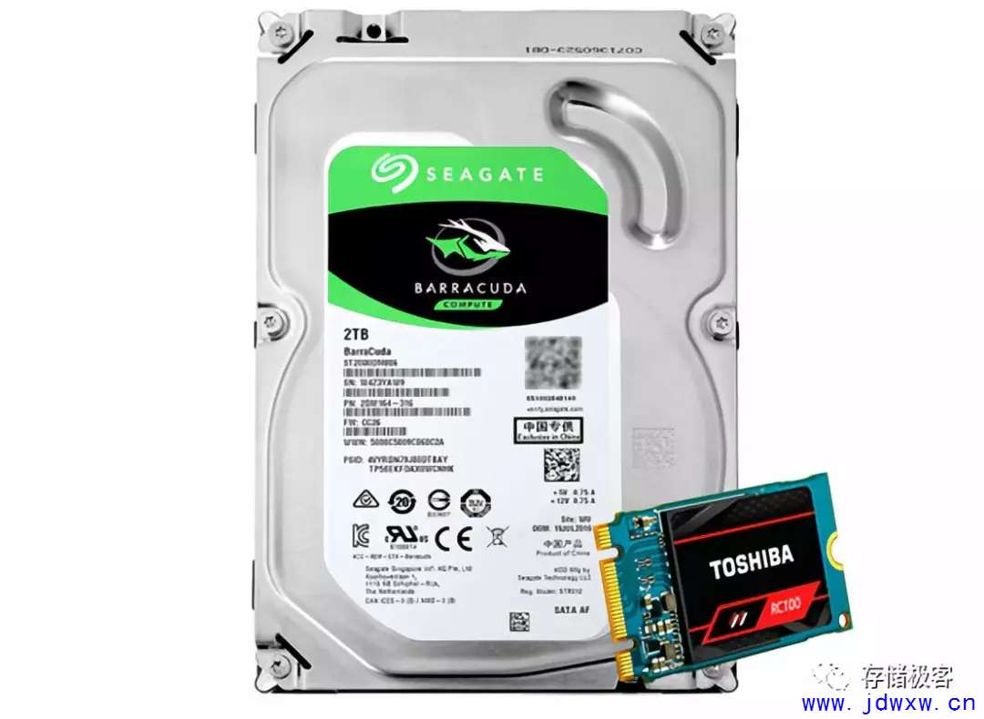

从服务器管理器仪表盘中选择文件和存储服务,首先从新建虚拟池开始。删除了全部分区的硬盘会出现在物理磁盘列表当中,将它们全部勾选。下图中存储极客使用了2TB容量的希捷SATA机械硬盘和240GB容量的东芝RC100 NVMe固态硬盘组建存储池。
