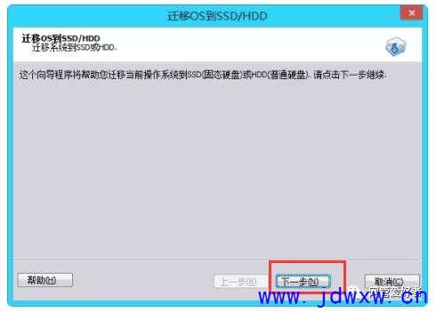

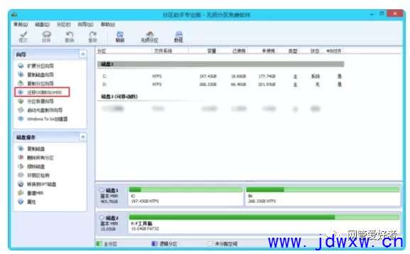

打开分区助手,点击左侧的“迁移OS到SSD/HDD”功能。
之后便会看到向导,一直下一步即可。

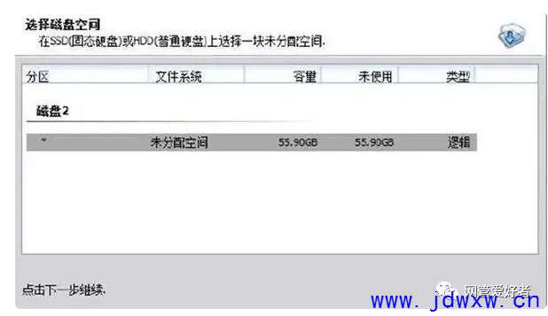

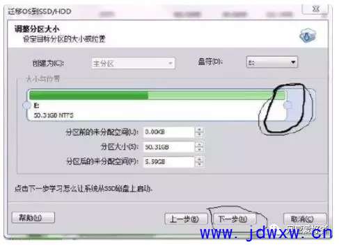

找到我们那块SSD固态硬盘(假如没有实现分区,可以在下一步进行分区)。
支持调整大小,修改盘符,等等。
点击下一步,就自动开始了。就这么简单。

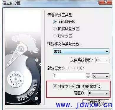

3、固态硬盘安装系统需要4k对齐,通过DiskGenius分区,只需勾选“对齐分区”,2048和4096扇区都是4k对齐,原版win10安装时使用自带的分区工具分区默认就是4k对齐。

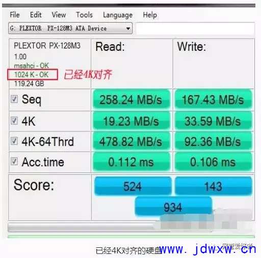

如何查看是否已经4K对齐,需要查看你的固态硬盘或机械硬盘是否已经4K对齐,只需要下载“AS SSD Benchmark”软件运行一下就能看出来了,假如是4K对齐的话会显示绿色,没有4K对齐的会显示红色,具体数值是多少不必理会,如图:

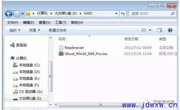

1、制作好uefi pe启动U盘之后,将win10 64位系统iso镜像直接复制到U盘gho目录下;

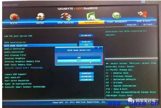

2、在装有固态硬盘的电脑上插入U盘,为了发挥固态盘的速度,首先要进BIOS开启硬盘AHCI模式,以技嘉主板为例子,启动电脑时按Del进入BIOS界面,切换到Peripherals界面,选择SATA Mode Selection回车,选择AHCI回车,按F10保存重启,其他主板查看:bios怎么开启ahci模式;

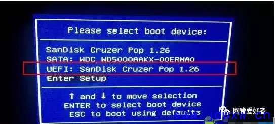

3、重启之后不停按F12或F11或Esc等快捷键,不同电脑启动键不同,技嘉主板是F12,在弹出的启动项选择框中,选择识别到的U盘选项,假如有带UEFI的启动项,要选择uefi的项,回车从uefi引导启动;

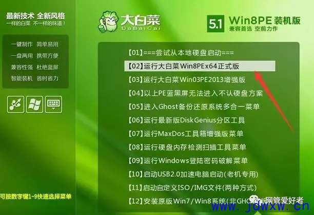

4、由于制作方式不同,有些uefi pe启动盘会直接进入pe系统,有些会先显示pe主菜单,假如显示下面这个界面,选择【02】回车运行win8PEx64正式版;

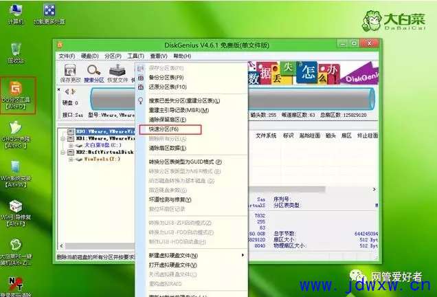

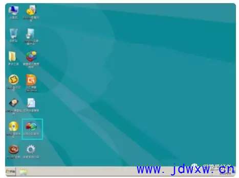

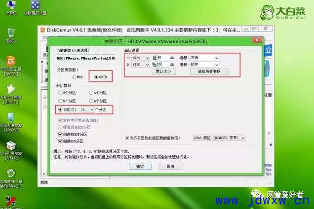

5、进入pe系统之后,双击桌面上的【DG分区工具】,右键选择固态硬盘,一般是带有SSD字样的项,点击【快速分区】;
6、分区表类型选择【GUID】,也就是GPT,然后设置分区数目,分区数目自定,固态盘容量小,一般一个分区即可,设置系统盘的大小,至少50G以上,固态硬盘勾选【对齐分区到此扇区】,扇区数默认即可4k对齐,确定;
7、之后执行固态硬盘分区以及格式化过程,分区之后如图所示,gpt分区表会有ESP、MSR两个额外分区;
