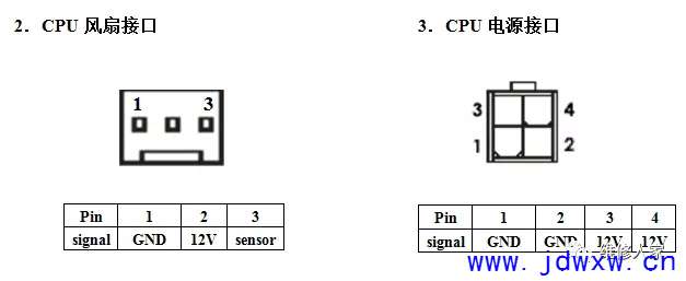

4.电源接口
ATX1或ATXPWR ···20针ATX电源接口
ATX12V······CPU供电的专用12V接口(2黄2黑共4根)
ATXP5 ······内存供电接口(颜色为1红,2橙,3黑,共6根)
5.风扇接口
CPU-FATN1····· CPU风扇
PWR-FAN1······电源风扇
CAS-FAN1和CHASSIS FAN和SYS FAN等···表示机箱风扇电源接口
FRONTFAN ······前置机箱风扇
REARFAN ·······后置机箱风扇

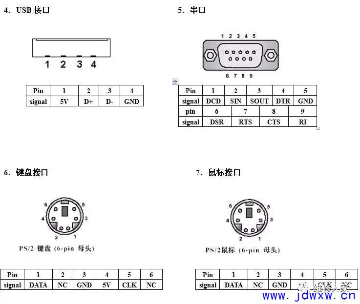

7.外设接口

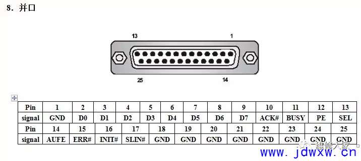

LPT1和PARALL·····表示打印机接口
COM1和COM2······串行通讯端口,也是外围MODEM接口,老的方形鼠标接口

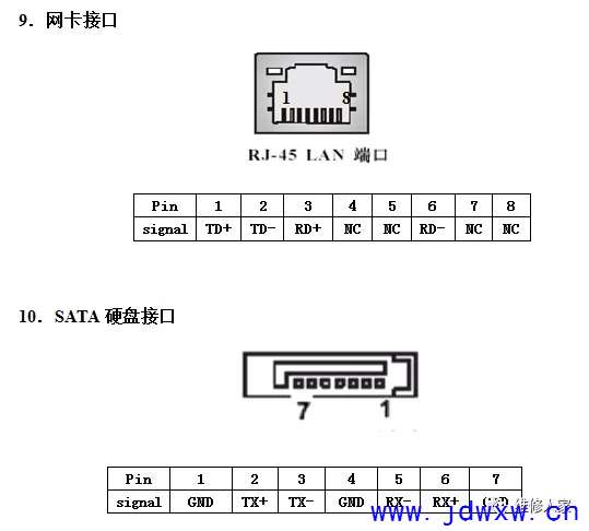

RJ45·········内置网卡接口
RJ11·········内置MODEM接口
USB或USB1及USB2,FNT USB等···表示主板前置或后置USB接口
MSE/KYBD······鼠标和键盘接口
CD_IN1和JCD···· 表示CD音频输入接口
AUX_IN1和JAUX···· 表示线路音频输入接口
JAUDIO或AUDIO····表示板载音频输出接口。假如你的音箱有前置耳机和话筒插孔时,并且其接口符合板载AUDIO接口,这时你就可以方便的同时使用前置和后置音频输出,不必来回地拔来拔去。
F_AUDIO······· 前置音频输入输出接口
MODEMIN1······内置调制解调器输入接口

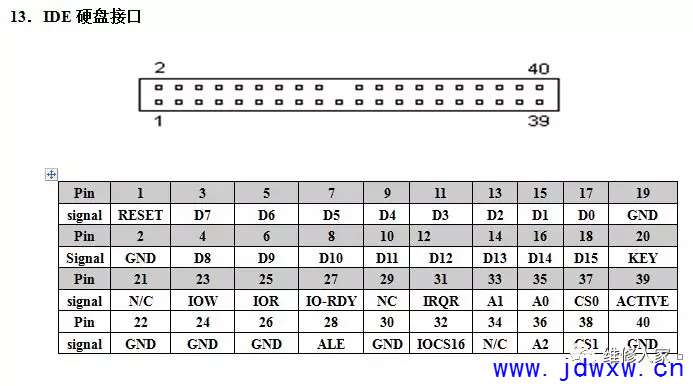

5)如诊断卡跑到2B、75,则表示硬盘、软驱或光驱等控制器或数据线出现问题,将它们的数据线拔掉再测。

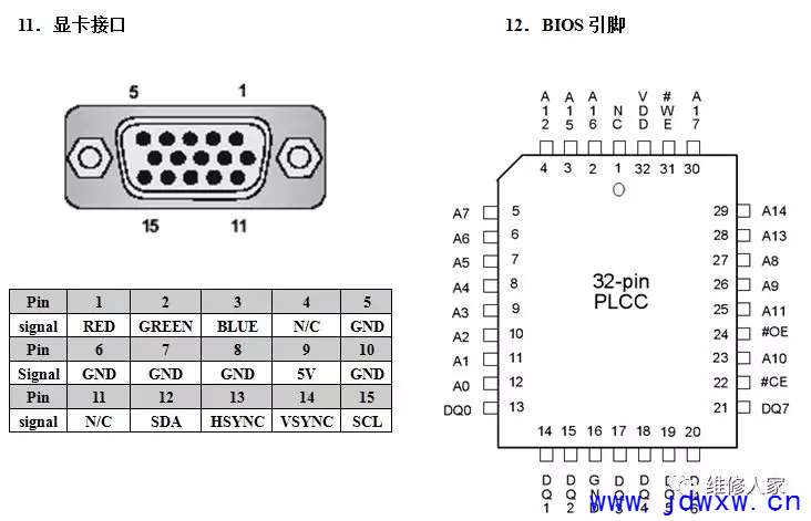

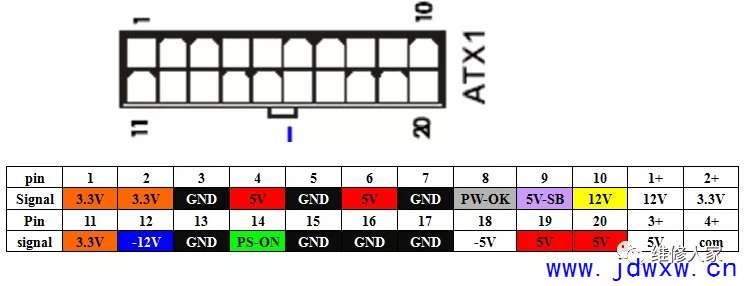

九、各接口引脚含义
1.电源接口
12
