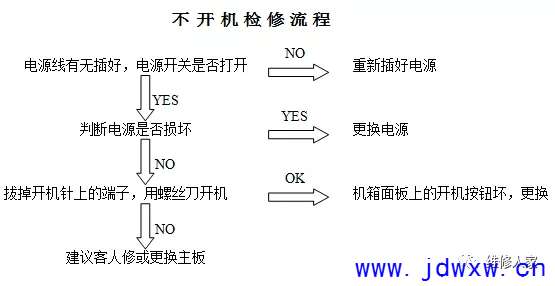

①  不开机
当我们按下开机键,电脑无任何反应,电源风扇不转,CPU风扇也不转。这种现象我们称为不开机。

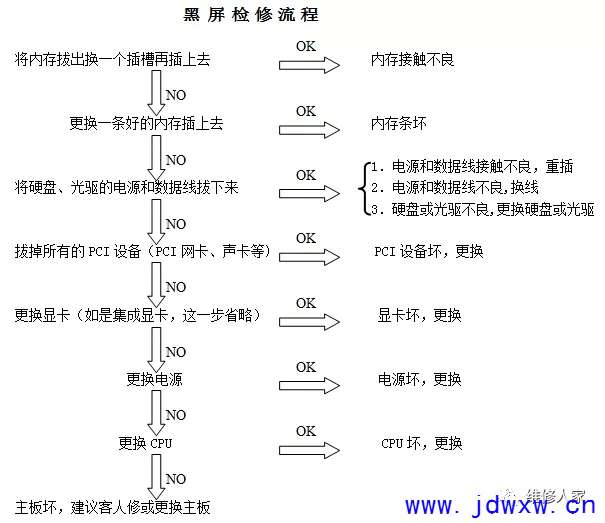

②  黑屏
当我们按下开机键时,电脑有开机反应,电源风扇一直转或转一下就停,但显示屏无任何显示。这种现象我们称为黑屏。

按下开机键无任何反应,有可能是电源未接好或电源坏,也有可能是机箱面板的开机按键接触不良或主板坏。
  黑屏的原因分析
按下开机键有了反应,可以证明电源基本正常,问题在其它部位。造成这种问题的原因很多,我们须采取替换法一个一个的来排除。先从好换的换起。顺序如下:换内存→拔掉硬盘和光驱的电源数据线(只要拔掉就可以了,不需要换)→拔掉网卡等PCI设备(只要拔掉就可以了,不需要换)→换显卡→换电源→换CPU→换主板。
如是电源风扇转一下就停的故障,先把所有的设备或设备的连接线拔掉,只留电源、CPU和主板。假如还是一样,九成是主板坏了,建议客人换或修主板。假如风扇可以一直转了,我们就一个一个加上去,加到哪个出现问题,那就是哪个了,换一个好的就行。加的顺序是:内存→显卡→PCI设备→硬盘→光驱→其它。

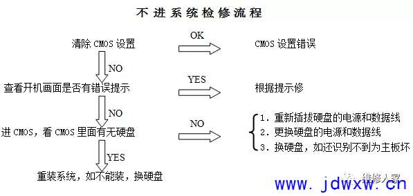

  不进系统的原因分析
有开机画面,可以证明除硬盘外其它硬件基本正常,问题主要在软件或硬盘。检修时我们先从软件着手。软件问题包括CMOS设置错误和系统损坏。我们本站家电维修网https://www.bjjdwx.com/是以家电维修技术交流为中心的技术论坛就是将CMOS还原成出厂设置,拔掉电源,打开机箱,将电池取出来,将CMOS跳线帽跳到2-3针清除CMOS的内容后再跳回到1-2针。
假如还不行我们就看开机画面有无错误提示,如有我们根据提示修。如开机画面没有错误,我们进CMOS看CMOS是否能识别硬盘,如能识别,我们重装系统就可以了。如识别不到硬盘,我们换硬盘线或重新插拔硬盘线,换了线还识别不到,就换硬盘。换硬盘也识别不到,主板坏了,建议客人换主板。
