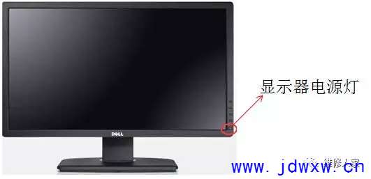

1、开机显示器黑屏
观察显示器电源灯亮不亮,假如不亮检查电源线连接,更换插座尝试,如无效显示器问题;显示器灯亮但是画面无显示,检查内存是否安装正确,也有可能为主板静电导致,取消所有主机连接线,打开主机取出主板电池然后长按开机键4—5秒释放静电,在重新连接开机。

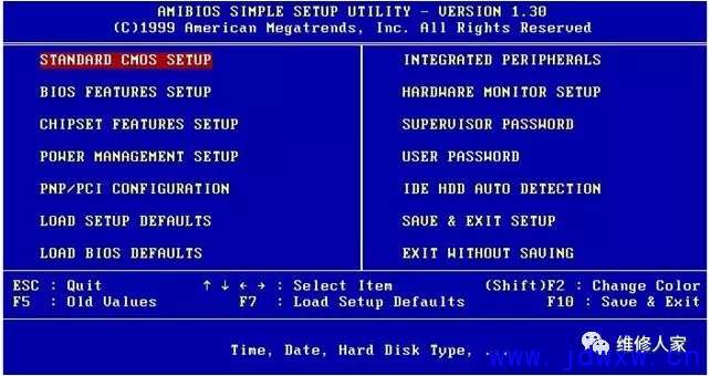

2、开机显示器显示logo
开机点按‘delete’键进入主板BIOS系统,该界面为蓝底,按F9恢复BIOS默认设置,其他禁止修改,F10保存。

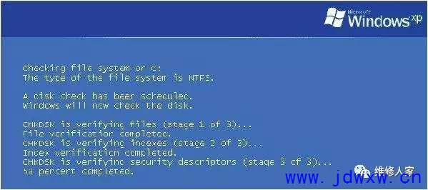

4、系统文件自检
快进入桌面的时候出现如下图界面,这个为系统文件自检,原因:上传可能为异常关机操作。出现这个界面的时候开始可以“ctrl+s”跳过,假如已经开始读取时则无法跳过,需耐心登录

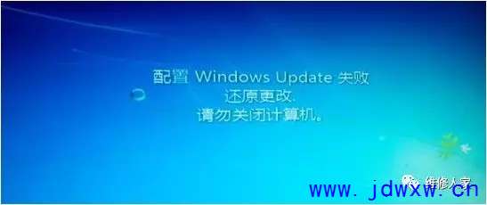

5Windows更新导致
快进入桌面的时候出现Windows更新配置,这种情况是上次使用计算机时进行了漏洞修复,此时正在安装,不管结果安装成功还是失败,耐心等待即可。

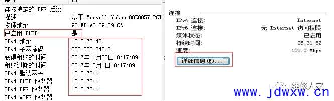

首相我们需要检查的是电脑IP配置:
控制面板---网络和Internet---网络和共享中心---更改适配器设置
可以看到“本地连接”和“无线连接”,确定自己现在的连接方式,右键选择“状态”进入点击‘详细信息’点开查看相关信息
查看IP后假如IP为异常(没有网关和DNS),需配置IP页面查看:右键连接图标选择“属性”如图,选中INTERNET协议版本4,点击“属性”
设置后假如还无效,需要检查驱动、网线、交换机和【路由器】;

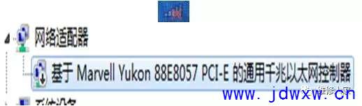

2、无连接
检查网线是否连接,交换机是否开启,若都正常检查网卡设备是否禁用或无驱动,检查方法:
计算机---右键管理---设备管理器---网络适配器
a,向下的箭头---->网卡被禁用
b,黄色的问号---->没有驱动
c,无改选项 ---->网卡坏了/网卡被BIOS禁用

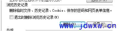

b, 浏览器缓存过多:打开浏览器设置找到IE选项
删除相关缓存文件

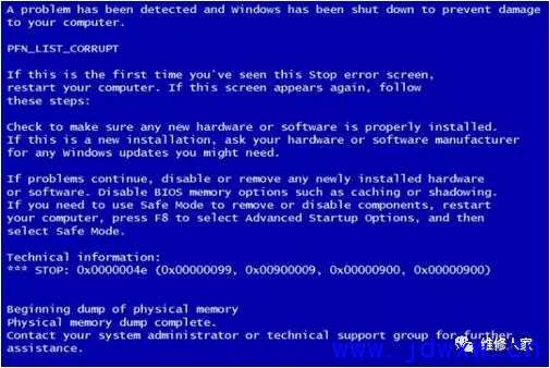

2、蓝屏
很多问题都可以导致蓝屏,在使用中、开机中都会出现,所以我们需要根据蓝屏代码大致判断导致原因,蓝屏代码是由系统根据异常原因生成。
0X000004e为蓝屏代码
蓝屏代码:0x0000007b 出现基本都是在开机过程中,其原因为:硬盘接口模式错误导致。需要在BIOS中更改。
蓝屏代码:0x0000007F   南桥芯片过热导致蓝屏,或者内存冲突和超频都会产生这个错误,内存和超频问题导致的话重启即可,假如是过热导致,需要暂停使用。
蓝屏代码:0x0000001E 大部分为软件和驱动冲突导致,需要卸载不兼容软件或者更新驱动程序
 蓝屏代码:0x0000007A 内存无法读取或其他硬件
控制出错,有可能为病毒导致
除开机过程蓝屏,其他的蓝屏基本处理方案为:
重启、杀毒、卸载最近安装软件、硬件清理(连接松动、接口灰尘等)
