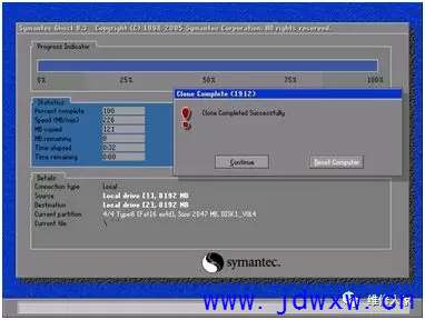

40 提示重启计算机
到此,克隆完毕。这种方法在用户复制大硬盘的文件比较有效,速度也相对比较快。

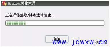

CPU/内存速度评估过程如图42所示
42 CPU内存速度评估界面

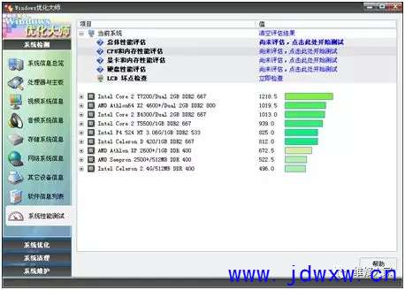

 43所示为CPU/内存速度评估得分情况。
43 CPU内存速度评估界面

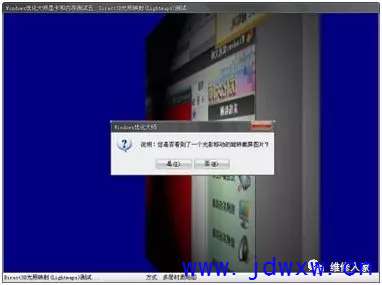

显卡/内存速度评估中的Direct3D光照映射测试,可根据实际看到屏幕的情况做出回答,假如能看到,则单击“是”,不能则单击“否”。如图44所示。
44 显卡速度评估界面

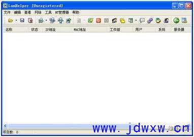

LanHelperWindows平台上强大的局域网管理、扫描、监视工具,以独特的强力网络扫描引擎可以扫描到所需要的信息,如扫描计算机名、工作组名、IP地址、MAC地址、备注、共享文件夹、隐藏共享、共享打印机、共享文件夹的属性、共享备注、系统(Windows)版本、服务器类型等,使用可扩展和开放的XML管理扫描数据,具有远程网络唤醒、远程关机、远程重启、远程执行、发送消息等功能。运行界面如图45所示。
45 LanHelper界面
